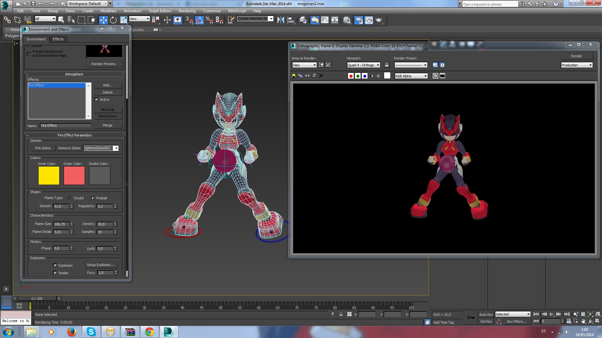

    Hola amigos que tal, estoy creando un Megaman de una fotografía shet que encontré en Google, y quiero ponerle una bola de fuego.
    Siempre las e podido crear y no sé qué abre tocado ahora qué no sale ni renderiza el fuego, ¿me pueden decir que podrá será E probado con esfera atmosférica normal y con fume FX y nada no sale el fuego en ningún lado. Este es mi diseño, gracias por la segura ayuda.
Nombre: nosale.jpg
Visitas: 1648
Tamaño: 382.1 KB
    Edito: Me tiene mosqueado que en el render pone orthograpihc y creo que eso no debería ser así, y si es eso como lo cambio?

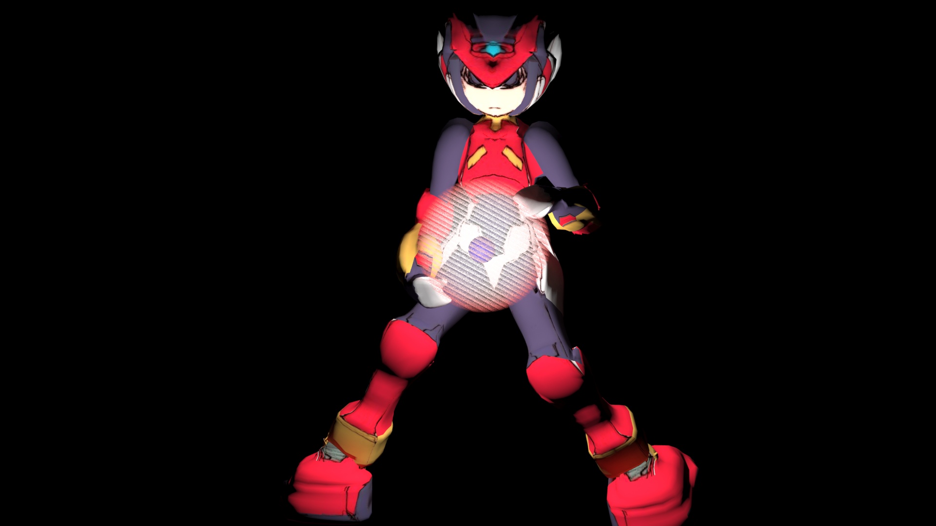

Nombre: ultramanleon27.jpg
Visitas: 1278
Tamaño: 132.9 KB
ID: 191455Gracias, si las texturas son muy simples son de un dibujo que encontré en google.
    Lo raro es lo del fuego no sale, e probado resetear la escena crear la bola de fuego y sale perfectamente, pero luego importo el modelo y pluf el fuego desaparece, no se me ocurre el que podrá ser quitado luces, cámaras, todo uno a uno a ver si aparece y nada qué el fuego dice que hoy no quiere encenderse.

    Nada chicos, ni moviendo la barra de grabación, ni me dice de units e probado cambiarla de centímetros preguntaaetc y nada, e bajado Vray y tampoco aparece e conseguido ver un destello en Nvidia mental y poniendo density en 1000000000 un montón, podéis ver la fotografía en mí anterior comentario de lo único que e podido conseguir.

    XD, el problema es que estas en ortographic, y no puedes renderizar efectos atmosféricos en este modo.
    Ponte en perspective en el vieport y renderiza desde allí.

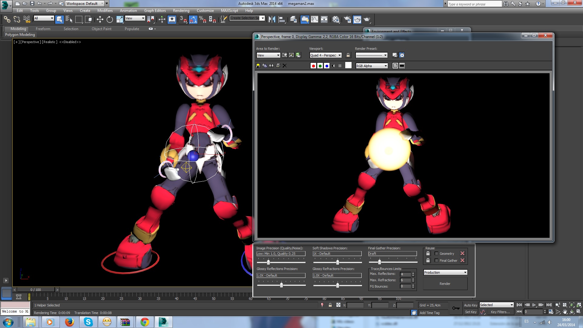

    WTF.
    A funcionado, pero si yo ya había probado eso antes.
    Vaya Gracias.os debo una.
Nombre: wtf.jpg
Visitas: 1261
Tamaño: 349.9 KB

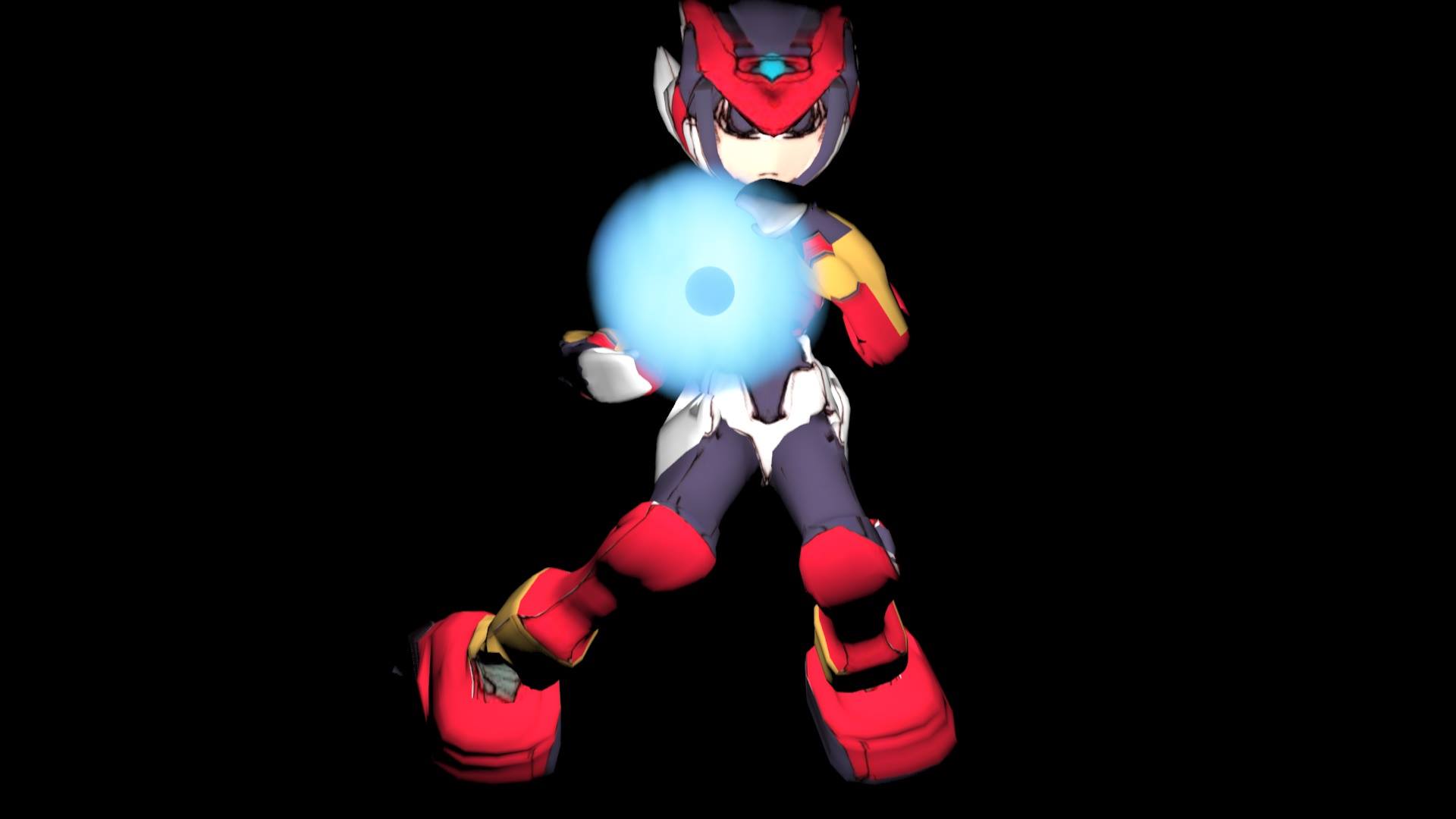

    Foto final creo que me decido por fuego azul.
Nombre: azulado.jpg
Visitas: 691
Tamaño: 51.1 KB
