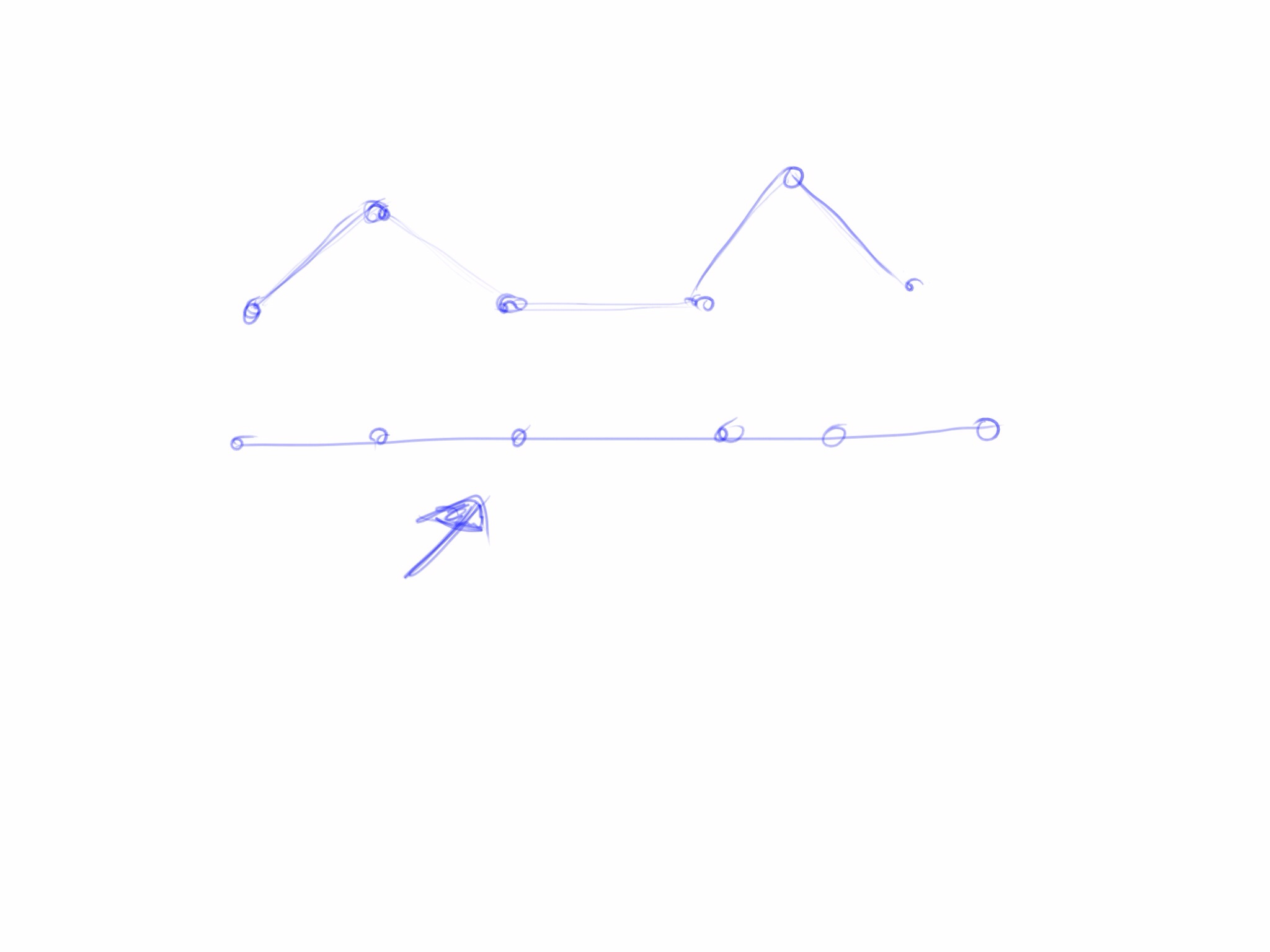

    Buenas a ver sí me podéis ayudar, como pongo una fila de vértices a un mismo nivel? Imaginar que tengo la parte de arriba de un castillo y quiero que todos los vértices queden al mismo nivel, dejo un dibujo para explicarme mejor.

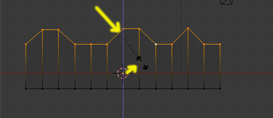

    Vertices
    SZ mover ratón.
    S de escalar y Z de las coordenadas del visor 3D.

    Le das a la tecla A (para seleccionar los vértices), luego la S para escalar y después Z para que lo haga en ese eje, y por último le das a la tecla cero. Te pondrá la línea de vértices como tengas puesto el botón de pivot center de la interfaz.
