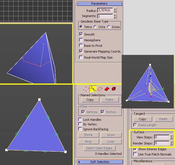

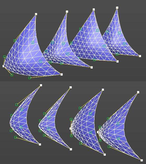

    Wink Lonaria 3 puntos
    Cita Iniciado por edukillo Ver mensaje
    He probado a hacer triángulos con splines y luego unirlos, pero tampoco funciona.
    Ésta es la oportunidad de usar la útil Editable Patch.
    Es sencillo obtener el triángulo de una Geosfera y convertir a Editable Patch usando el botón derecho del ratón.
    Luego eliminas todas las caras menos una, y seleccione todas las Handles (el segundo nivel de subobjeto) para escalarlas y moverlas al mismo tiempo.
    El apartado Surface te permite subdivisiones distintas para él visor y el render.
    Sólo moviendo y escalando las Handles tenés un practico control de la curva en cualquier orientación.
    Es el modo más eficaz que se me ocurre.

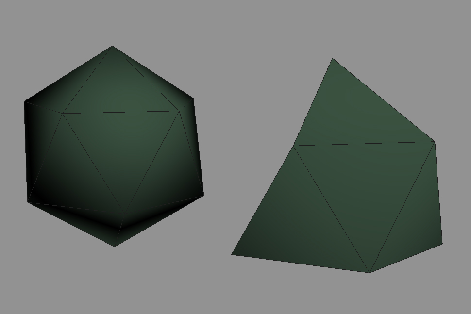

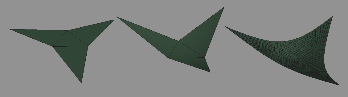

    Lonaria 3 puntos
    Joder deloeste33 vaya currada de respuesta. Muchas gracias, solucionado. He hecho un mix entre lo que sabia y tu respuesta y creo que el resultado es perfecto.
    Empezamos con una geosfera y le aplicamos un editable patch. Borramos todas las caras menos 4.
    A continuación ponemos todos los vértices al mismo nivel para luego elevar las puntas un poco por encima del resto. Aquí ya disponemos de una forma qué es mucho más fácil de manejar y modificar que la otra qué depende de los snaps de los Béziers. Lo último es aplicar un TurboSmooth para suavizar y listo. Lonaria de 3 puntos al canto. Gracias y espero que le sirva a alguien más. Saludos.
