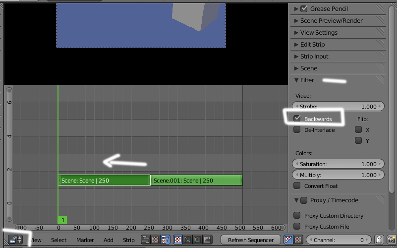

    Y si quieres te lo puedes montar por escenas.
    Abres el Video Sequence Editor añades la escena, o la misma escena repetida subiendo los frames y en una de ellas marcas la casilla Baclwards para qué a la hora de hacer el render, te cambie el orden de los frames de esa escena.
Nombre: Backwards.jpg
Visitas: 485
Tamaño: 147.4 KB
