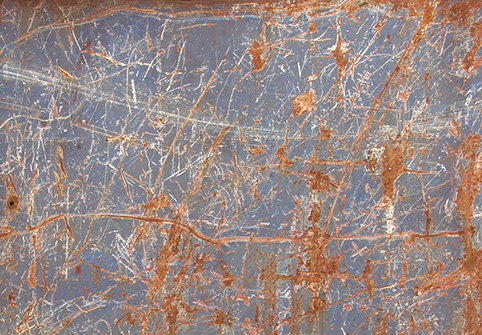

    - Colocar en canal (maps) Reflect un mapa (bitmap), en el cual lo que este pintado de blanco hará un Reflejo total y lo que este de negro un Reflejo Nulo y el gris reflejara un poco.
    Esta imagen es para poner en canal Diffuse.

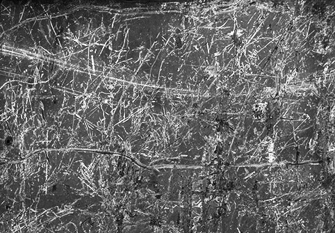

    Esta para ponerla en canal Reflect, si te fijas las líneas más blancas, como rayones, se verán con un mayor reflejo en tu render, para acentuarlas aún más debes tener un Glossyness (difuminado de brillos)adecuando.
