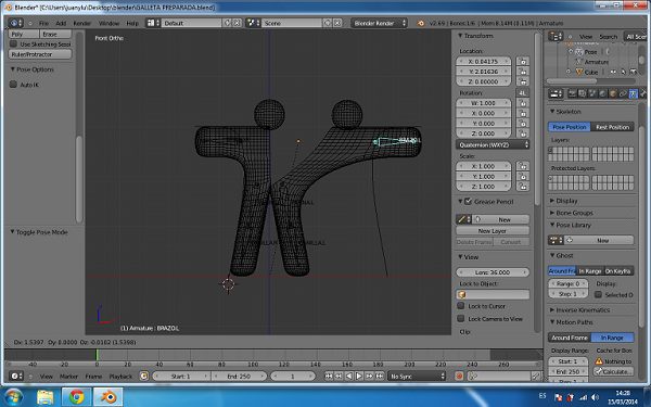

    Hola gente gracias por dejarme participar de la comunidad, quisiera saber si me pueden llegar a sacar unas dudas, piensen que lo uso hace 3 días el Blender soy muy novato diría demasiado, les dejo una fotografía para ver si me pueden ayudar, estoy haciendo este muñequito y me pasa lo siguiente como verán muevo un brazo y se me desarma el cuerpo y me aparece otra cabeza no sé de donde, y la otra consulta la parte de abajo de la pierna o sea la qué llame canilla la trato de mover y no se mueve y no sé porque si alguien sabe se los agradecería. Muchas gracias.

    Creo que deberías convertir primero el personaje a una sola malla, aplicando el modificador Mirror. O sea, presiona el botón que se llama APLY en el modificador.
    Luego emparentas otra vez la Armature al cuerpo. (Borra antes el modificador Armature que tendrás ya hecho).

    Hice lo que me dijiste y se solucionó muchas gracias.
