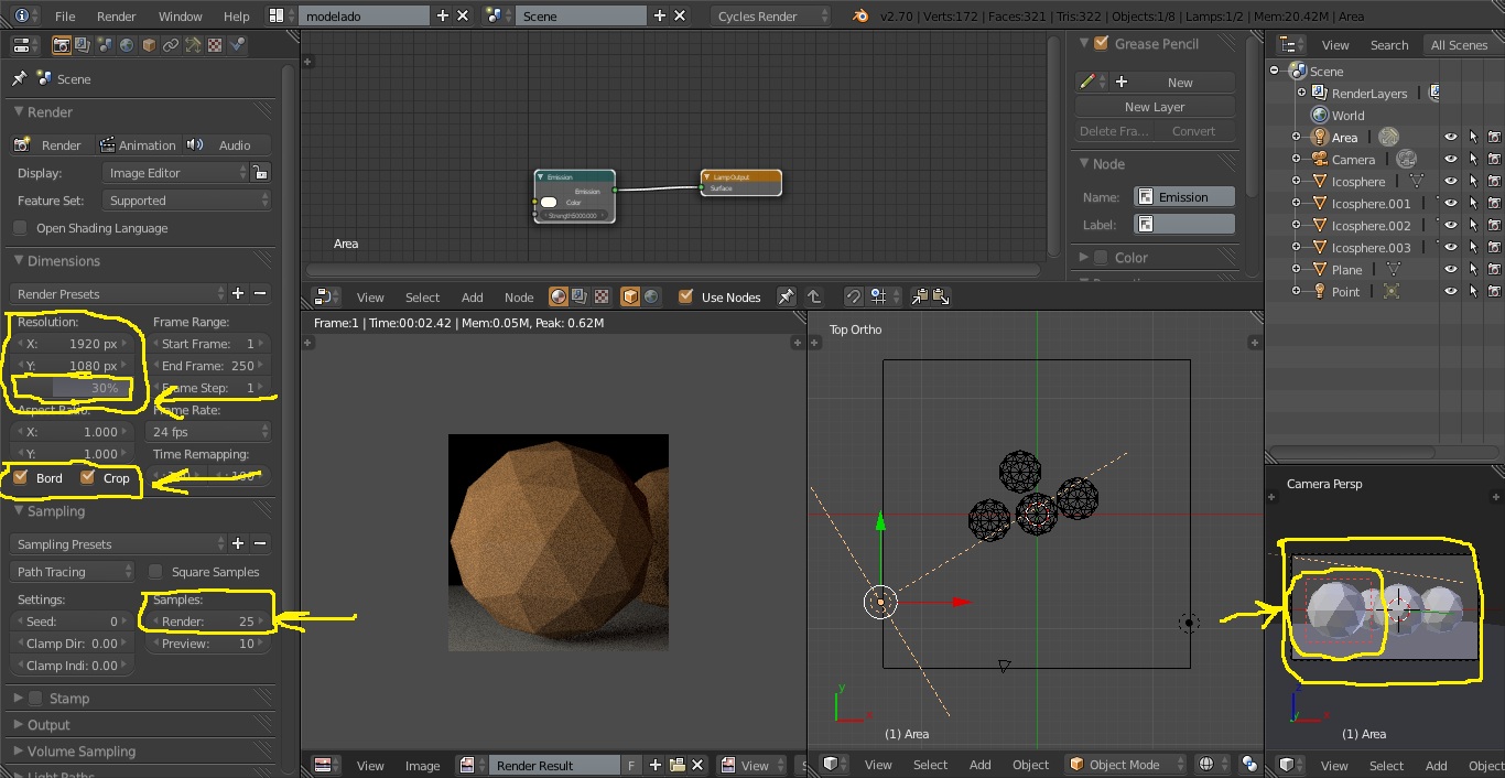

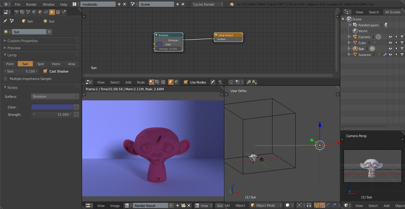

    Blender Cycles en animación

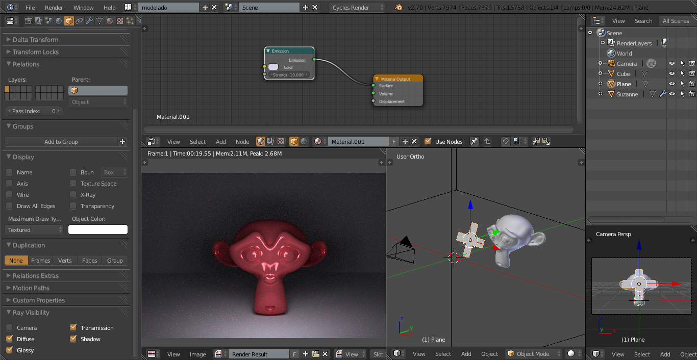

Nombre: foto captura 263.jpg
Visitas: 158
Tamaño: 197.8 KB
ID: 191133 Clic en la imagen para ver su versión completa.
Nombre: foto captura 264.png
Visitas: 104
Tamaño: 440.4 KB
ID: 191135 Clic en la imagen para ver su versión completa.
Nombre: captura 254.jpg
Visitas: 134
Tamaño: 202.8 KB
ID: 191140 Clic en la imagen para ver su versión completa.
Nombre: captura 260.jpg
Visitas: 146
Tamaño: 155.7 KB

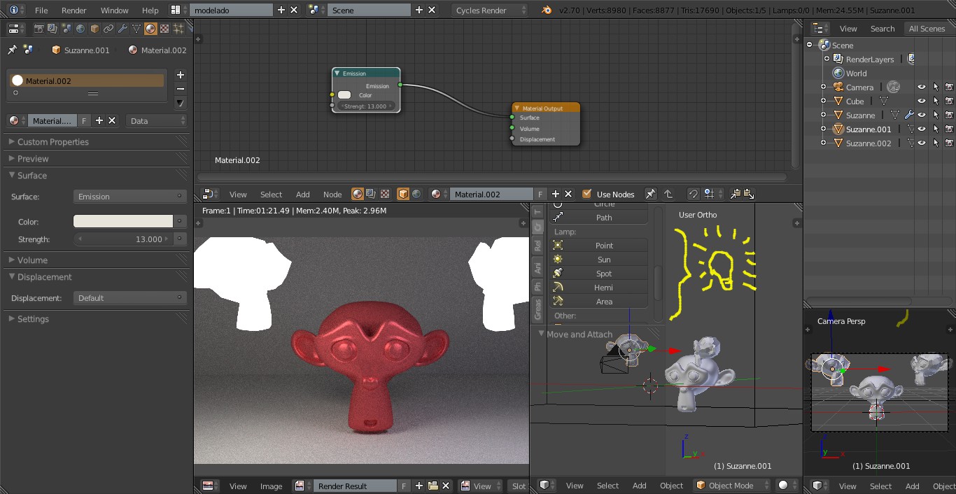

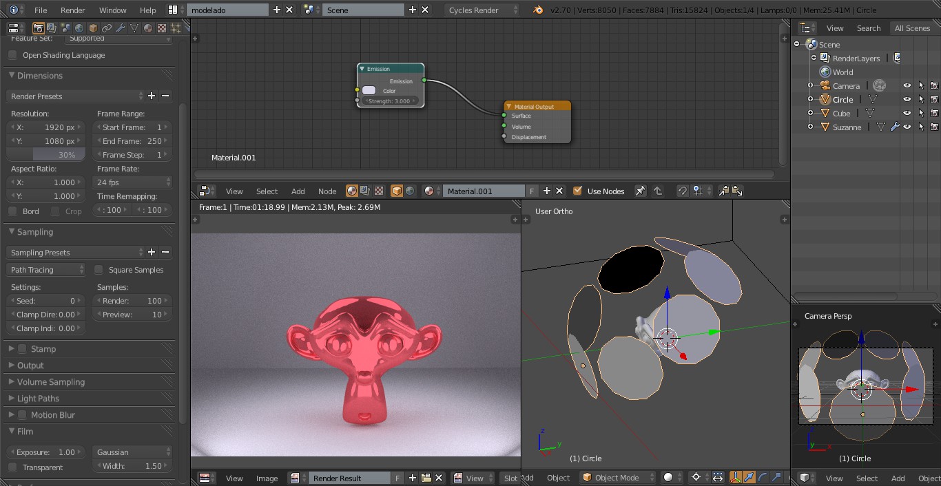

    Las luces en el Cycles no son solos planos, puede ser cualquier geometría qué quieras; en la imagen estoy iluminando a susana con sus dos hermanitas pequeñas. Además, del resto de las lámparas que hay para añadir. Lo que pasa es que la iluminación de la escena es lo más importante en cualquier programa de diseño 3d; y en Blender por supuesto. Eso quiere decir que una mala iluminación te jode la imagen, la animación, el juego o lo que sea. Hay que practicar diario esto del 3d e ir teniendo experiencia.
    Por supuesto que se puede animar la escena antes de poner iluminación, pero al ir avanzando en un proyecto hay que irla colocando.
    Si usas Cycles y tu ordenador no es muy potente tienes que optimizar; o sea en pruebas y pruebas ahorrar todo el tiempo posible. No renderices por renderizar con Cycles que te la juega. Y hay que tener experiencia.
    Última edición por limitee; 12-03-2014 a las 17:45
