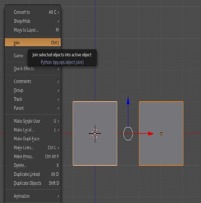

    Para unir dos objetos en uno es CTRL+J, con la configuración por defecto.
    Edito: Podías poner una imagen, siento curiosidad de porque estas teniendo algunos problemas con las mallas.

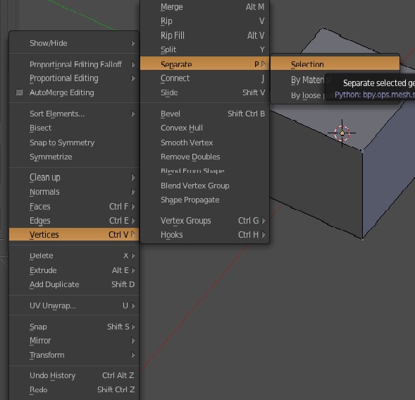

    Te vas a modo de edición y seleccione un vértice de la malla en cuestión, le das a la L o CTRL+L y a la letra P y te lo separa.

    Si ahora los tienes unidos y los quieres deshunir, entras en modo edición (Edit Mode) y seleccione la pieza o tornillo (los vértices) y presionas letra P > Selection
    Y te crea esa pieza en una malla nueva.
