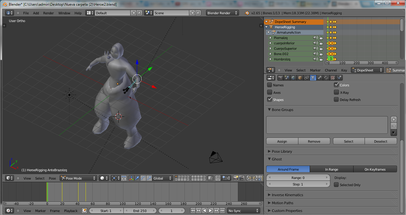

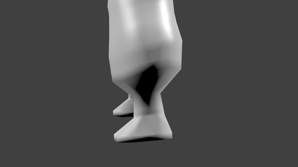

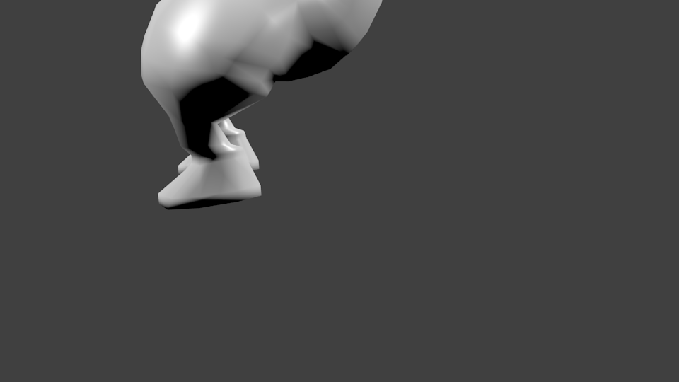

    Lo que me pasa es que se deforma mal la malla y los huesos salen de la malla.
    Como se puede arreglar?
    He intentado en peso automático y pintando los pesos, pero no da. Gracias.

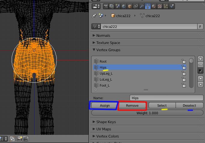

    Pues te va a tocar revisar todos los grupos de vértices uno por uno.
    Te pones en Edit Mode y presionas SELECT con el nombre del grupo seleccionado.
    Si ves que hay vértices que no deben estar (que estén en otra zona) tendrás que borrarlos con REMOVE y volver a asignar los nuevos presionando ASIGN
    Luego DESELECT y a volver a empezar con otro.
