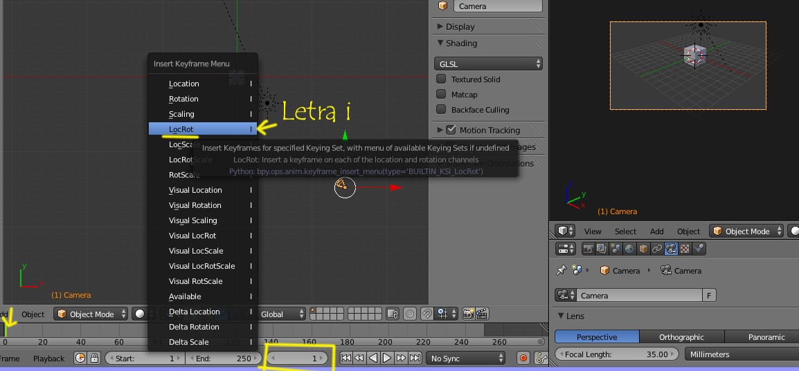

    Se anima como todo lo demás.

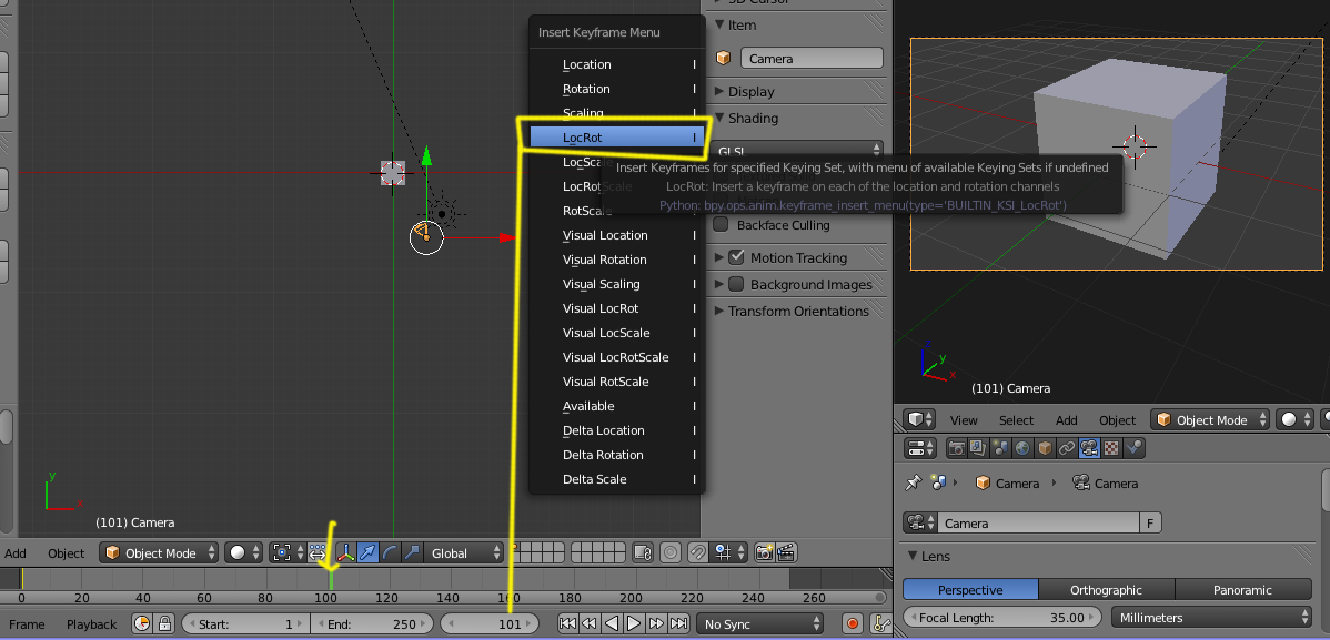

    Seleccionas la cámara y presionas letra i y la opción LocRot estando en el frame 1 (por ejemplo)
    Luego cambias de frame -- mueves la cámara y vuelves a presionar letra i LocRot.

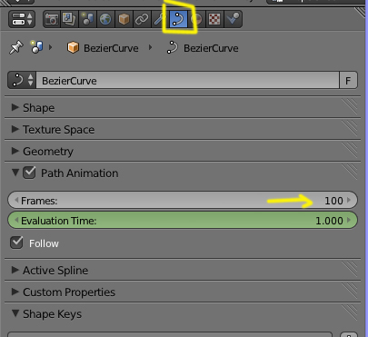

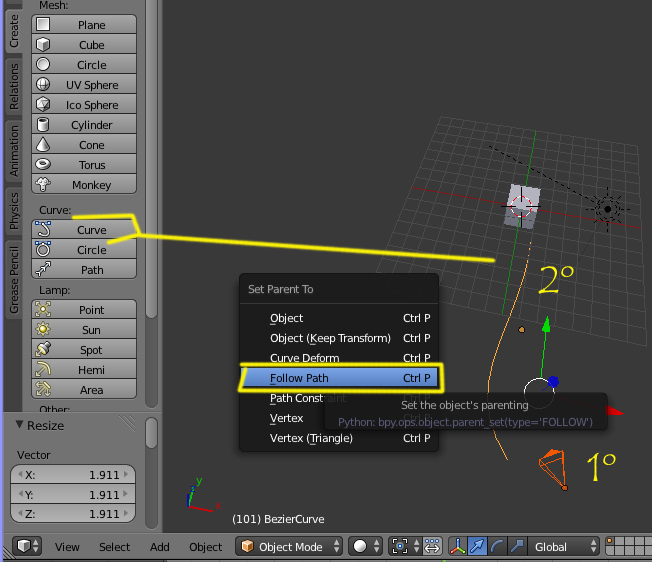

    De todas formas, si quieres hacer un recorrido con la cámara es más fácil el poner una curva Bézier con ese camino y emparentas la cámara a la curva con Ctrl+P y Follow Path
    Luego en la curve puedes poner la cantidad de frames que quieras que tarde en hacer el recorrido.
