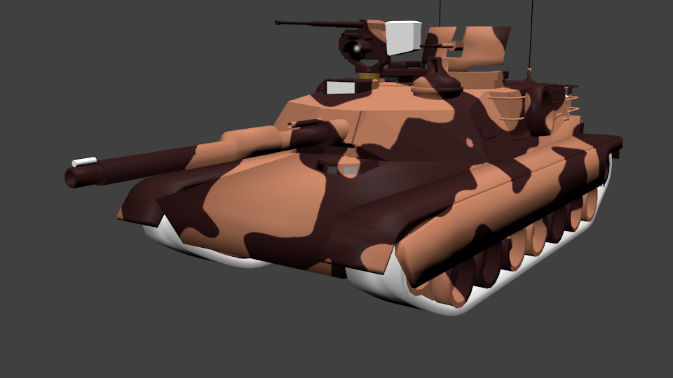

    Es que lo mío es una textura de camuflaje y cuando le hago una proyección de objeto me queda según la imagen. Pero esa textura se mueve cuando mueves la cámara ya qué intenta seguir la cámara y hacer siempre la misma proyección.
    Como puedo hacer 1 imagen y que luego haga un clip con la textura y esa no se mueva más. Crees que podría realizar con la técnica del tutorial? Gracias.
