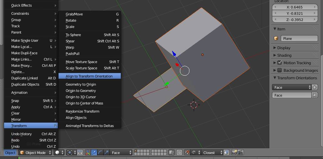

    Alinear objeto a ejes?
    Hola. He encontrado este hilo de hola, así que, voy a contestarlo casualmente.
    Así, de primeras, se me ocurre un método un poco arcano, pero que funciona. Lo primero, no tiene sentido eso de resetear la orientación en una malla cualquiera, porque no hay direcciones privilegiadas salvo que el objeto sea un plano o un cubo. Así que primero vamos a definir unas direcciones X,Y,Z y crearemos una transformación. Por ejemplo, selecciona una cara qué quieres que determine la nueva orientación del objeto, y en el panel Transform orientations elige Normal (las flechas se alinean con la cara) y pulsa en el + para crear una nueva. Se llamara por defecto Face.
    Crea entonces un plano (objeto nuevo) aparte, y haz Object>Transform>Align to Transform Orientation.
    Ahora une tu objeto al nuevo plano, y borra este de la malla en modo edición. Aunque aparentemente no ha pasado nada, la orientación del objeto es ahora la de la cara inicial. Ahora puedes hacer Alt+R.

    Mil gracias, yo andaba pensando en un pequeño trampeo de este estilo, pero no lo concretaba.
    Cuando que pueda lo pruebo. Saludos.
    Mar 2004
    675
    5
    Esto, pues no sé lo que pasa, pero parece que no funciona, cuando hago alt+R me sigue saliendo un desfase en la rotación.
    De hecho, me hace lo mismo que si inicialmente hago alinear con transform orientation.
    Lo mismo estoy haciendo algo mal.
    Edito: sí, si funciona, perdóna, no sé qué estaría haciendo mal la primera vez. Saludos y gracias.
