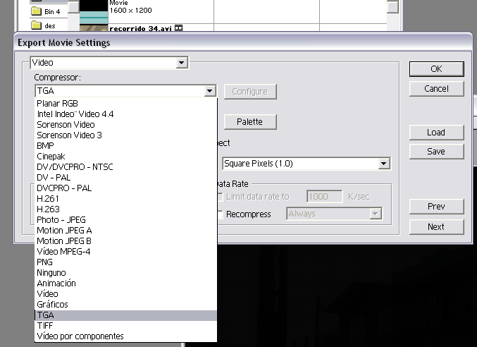

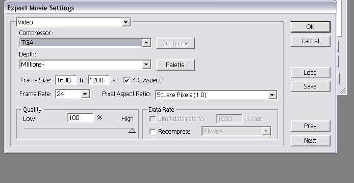

    Para sacar este DVD, como anteriormente les comentaba mis animaciones las edite en Adobe Premiere 6, y después con otro programa lo convierto a DVD, pero dentro de Premier a la hora de exportar lo exporto como (*.mov) (que es formato que siento que mejor me ha resultado), más aun no estoy muy segura de que si los parámetros que le pongo sean los correctos sobre todo en el compresor. (yo le pongo tga) no sé si es el que mejor me va para reproducirlo para un proyector o sea que saque su mejor calidad, o si los parámetros que coloco sean los correctos.
    Me pudieran ayudar por favor, Stewie te lo suplico. (anexo como coloco los parámetros).

    Mis parámetros.

    Posdata: he visto tus valores de exportación a.mov. No es necesario que exportes a tanta resolución (1600 por 1200) porque el DVD funciona a 720 por 576.

    Gracias Stewie por contestarme, aprecio mucho tu atención hacia mi. Quizá no me supe explicar muy bien, lo que pretendía era que alguien me explicara, para qué sirve cada uno de los compresores que vienen ahí, solos de la extensión.mo, v, en que casos se utiliza como el (*.tga), o el motion jpeg, (*.png), video mpeg-4, animación, los que se ven junto a la imagen que anexe, quizá sea mucho pedir, bueno en fin, ojalá contesten.
