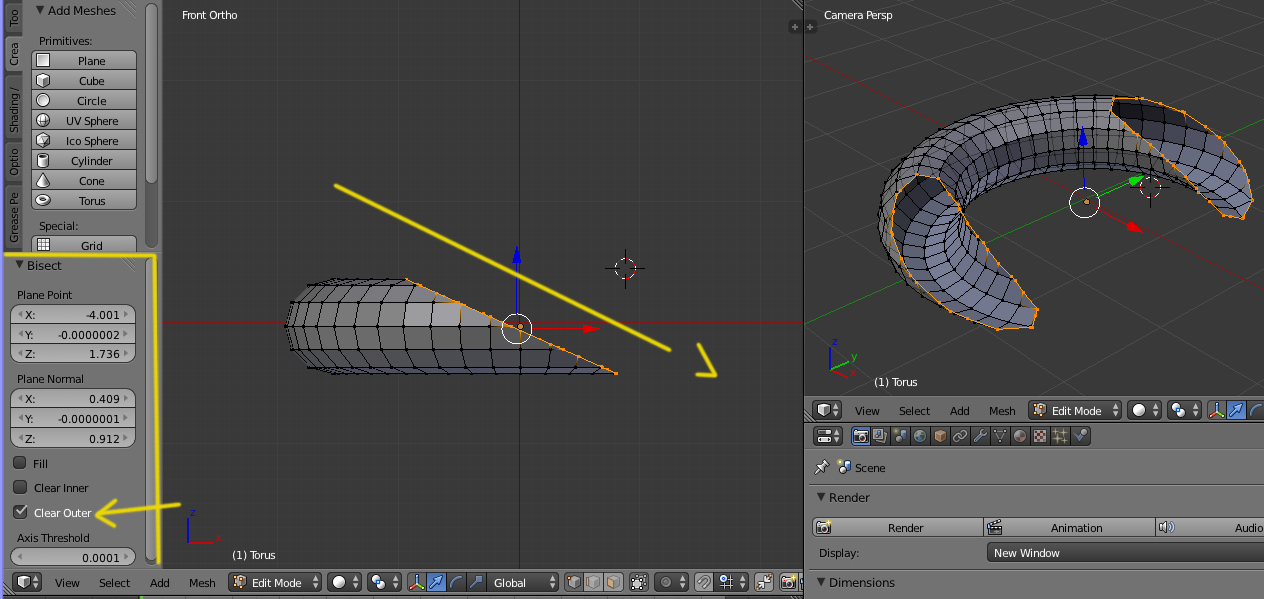

    BISECT.
    Blender tiene una herramienta nueva para cortar la malla.

    No, acabo de ver en YouTube lo que quiere, y es bastante parecido al Bisect, solo que en lugar de un plano es una línea en Blender.
    Pero se puede hacer lo mismo, solo es cuestión de cambio de perspectiva.

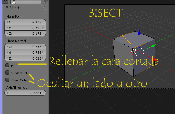

    BISECT.

    Primero CORTO el objeto con letra V por el loop que crea el Bisect
    Una vez esta cortado, es cuando puedes seleccionar una de las partes con letra L
    Lo de que se seleccione con Ctrl+L ya me lo dijo alguien, pero el resultado es lo mismo, con solo letra L tiene que funcionar, (tengo Windows y versión oficial de Blender sin modificar nada).
    Si no está bien cortado, puede ser que se seleccione todo el objeto, por no estar bien cortado (hay que mirar por la parte trasera por si se hubiera realizado el corte solo por la delantera). Saludos.
