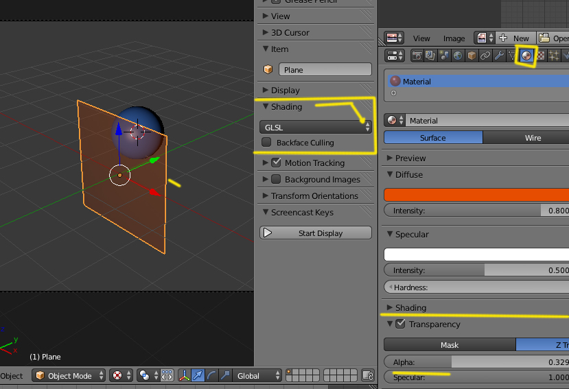

    Aquí tienes algo parecido. A ver si te vale.
    En este caso está hecho con color, pero con variar el color y convertirlo en alpha (transparente) creo que te funcionara.
    Lo de que en el visor veas la transparencia, puedes ponerte en modo Texture y cambiar de Multitexture a GLSL.
Nombre: GLSL.jpg

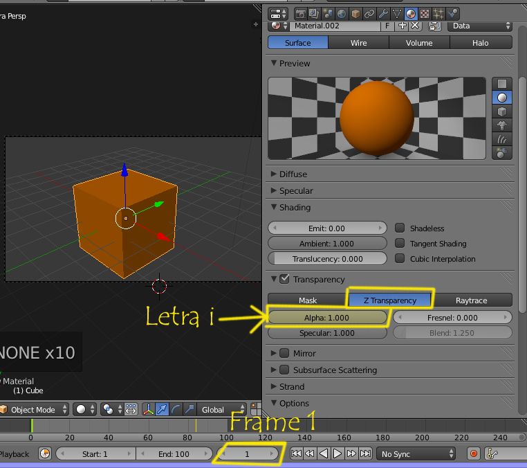

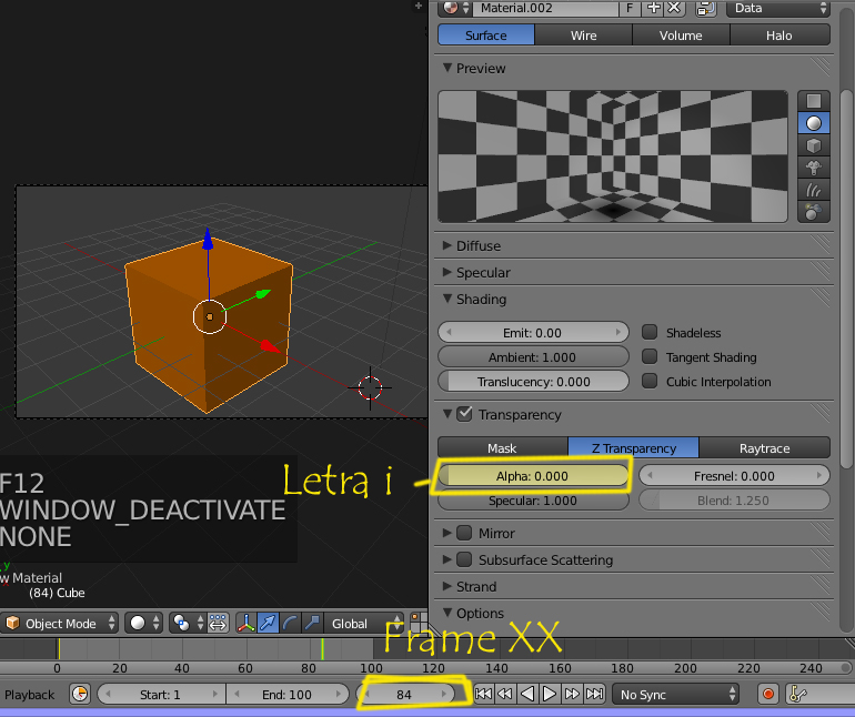

    Animaciones con transparencias
    Cita Iniciado por salinas69 Ver mensaje
    Gracias por tu contestación. Mi idea era de poner un material transparente en un objeto y crear una clave de animación, a continuación, quitarle la transparencia al objeto y crear una nueva clave de animación, de esta manera cuando le de al play en la línea de tiempo al principio no se vea el objeto hasta qué llegue a la segunda clave y aparezca. He probado a hacerlo así, pero no sale, no se sí es qué hago algo mal o es que no se puede hacer. La idea es hacer lo mismo que con capas (montajes por medio de aparición de objetos) pero utilizando materiales transparentes.
    Mira las imágenes.
    Creo que se entiende bien.
Nombre: Frame1.jpg
Visitas: 147
Tamaño: 252.7 KB
ID: 190701 Clic en la imagen para ver su versión completa.
Nombre: Frame2.jpg
Visitas: 94
Tamaño: 245.5 KB
