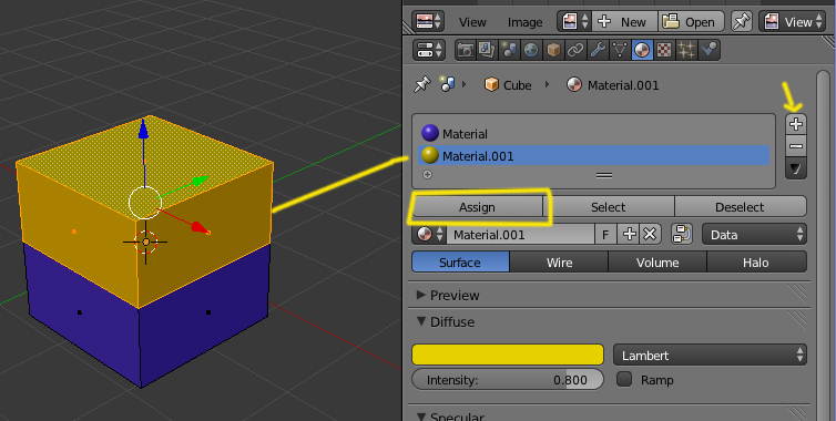

    Para evitar problemas, creo que lo mejor es separar el objeto por Materiales en lugar de hacerlo por UV.
    O sea, creas DOS materiales (o los que sean) en el mismo Objeto, así cada material puede tener su textura, ya bien sea procedural o de imagen.

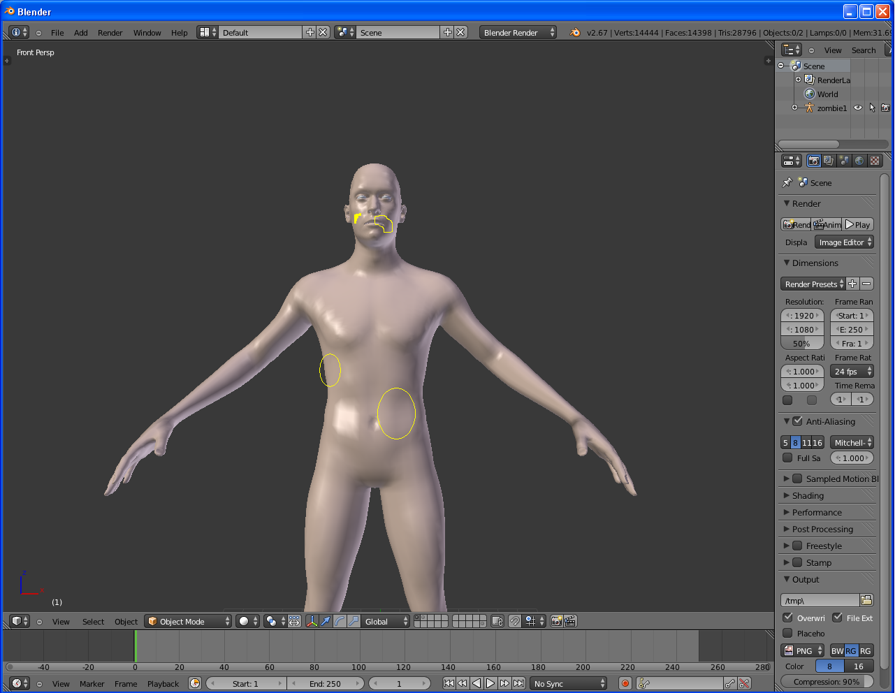

    Más o menos el personaje sería así y le aplicaría la textura en partes amarillas.
    Pero lo quiero hacer por partes y aplicar otras texturas de decoración para qué sea más realista, pero poco a poco y no poner una textura enorme para todo el personaje.

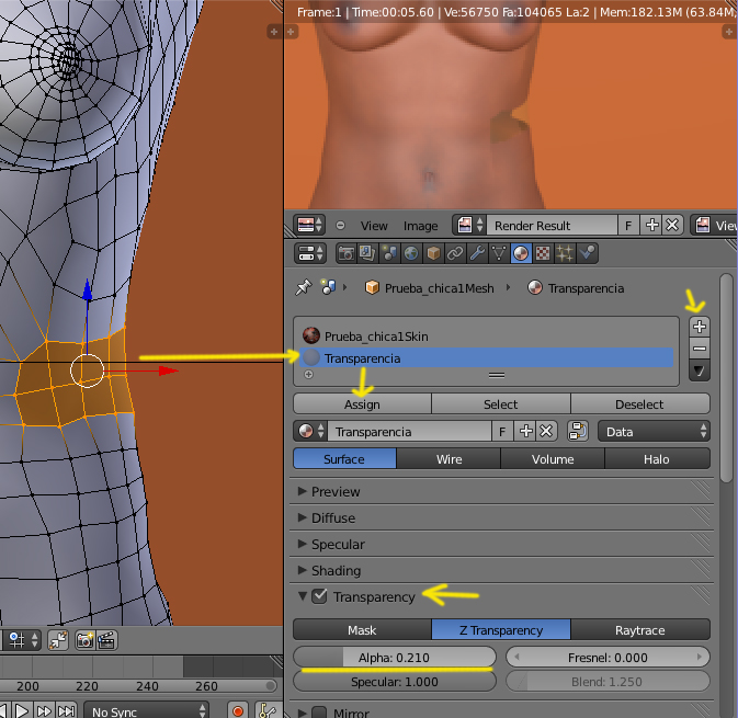

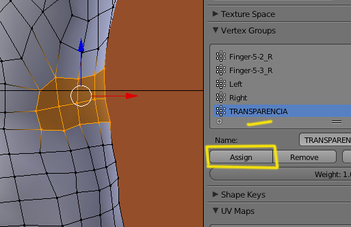

    Sin tener que romper la malla ni nada. Solo se selecciona un grupo nuevo de vértices, le pones un nombre y lo asignas.
    Luego a ese mismo grupo le asignas un nuevo material, y ya puedes poner transparencia o alguna textura de imagen con transparencia.
