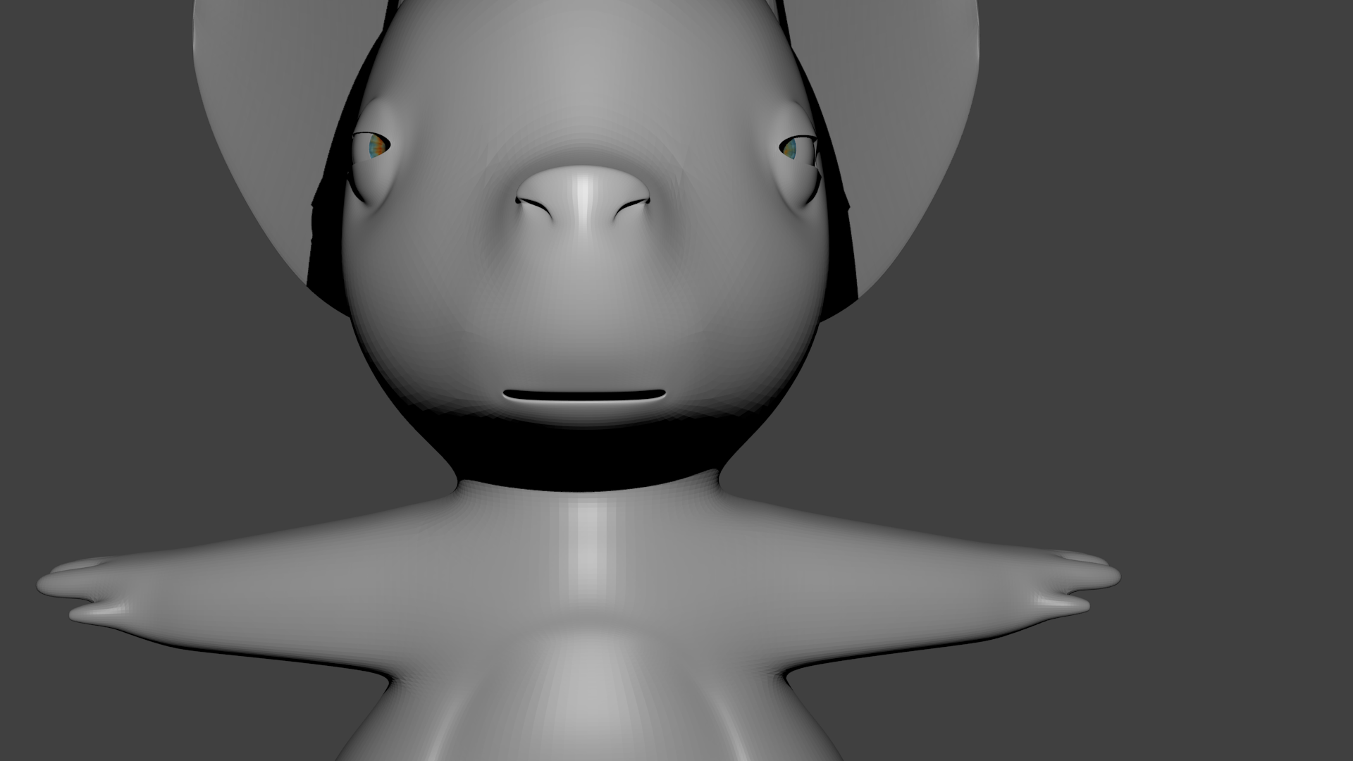

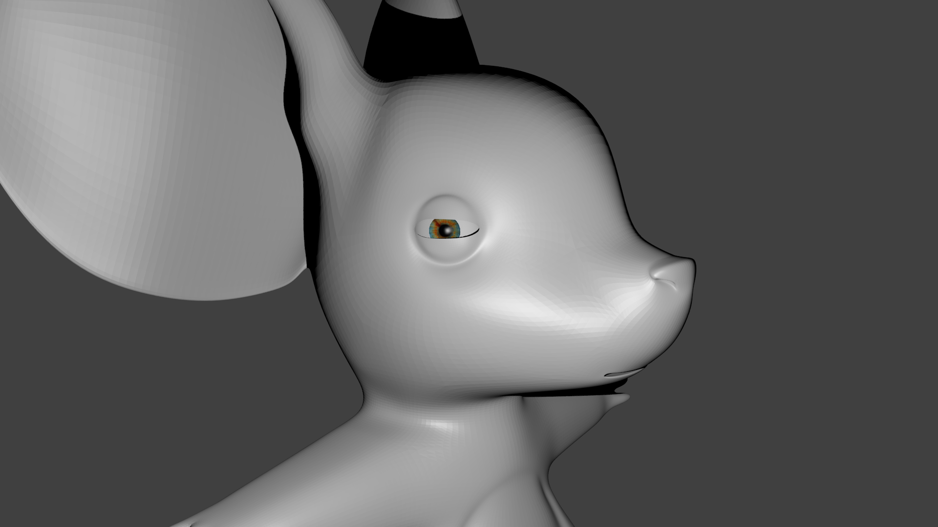

    Pues retomando este modelo modele los ojos y me di cuenta de un gran error deberá mirar de frente y no de lado como los ratones miran :c retopología tendré que hacer para acomodar los ojos y me di cuenta que se ven muy pequeños.

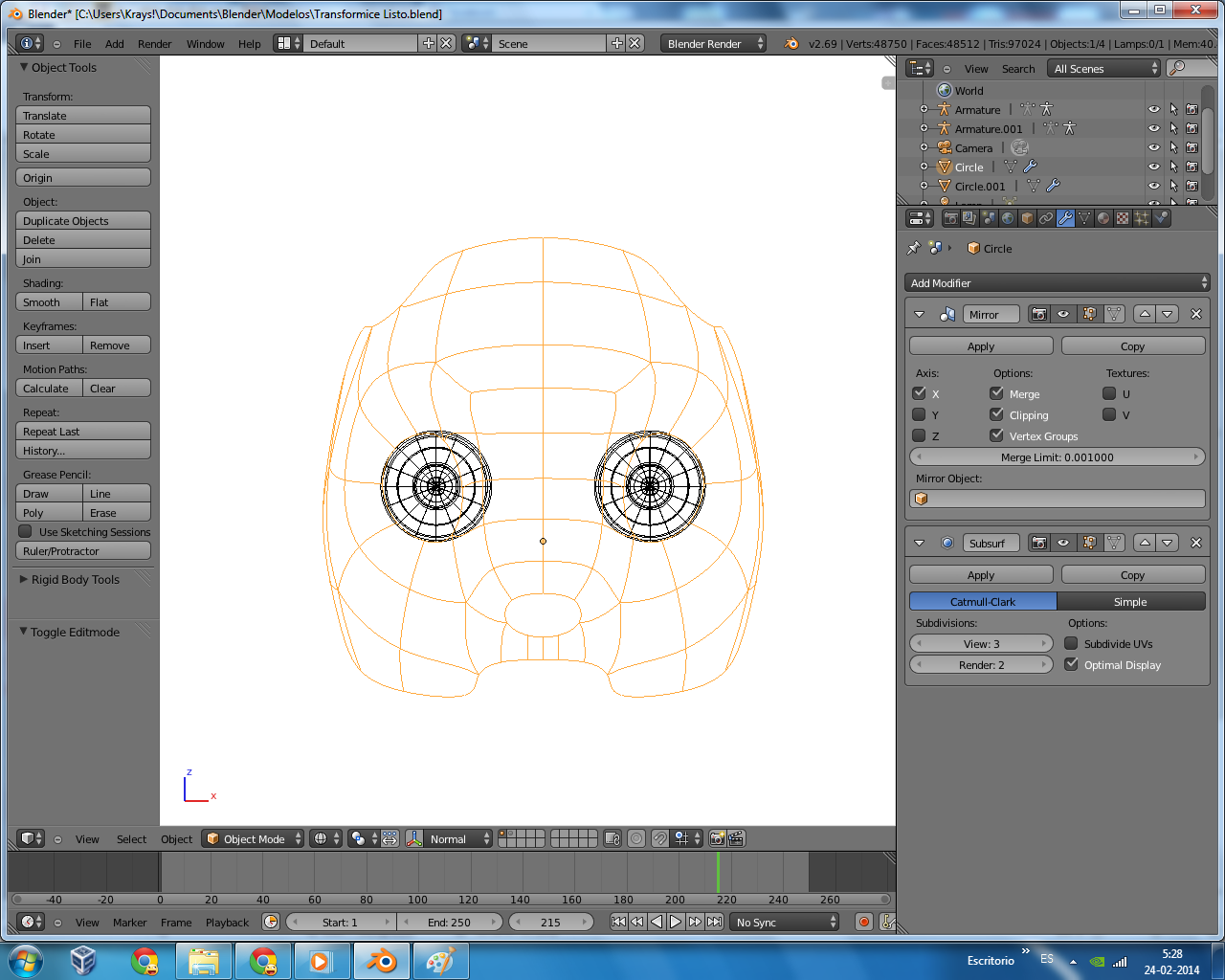

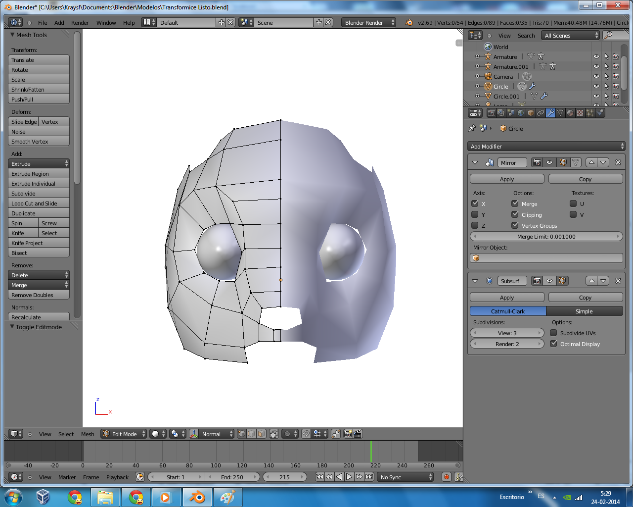

    Retopología transformice Traera problemas en la animación?
Nombre: BRUEAAHSDS.png
Visitas: 298
Tamaño: 342.7 KB
    Alguien si sabe por favor guiarme.

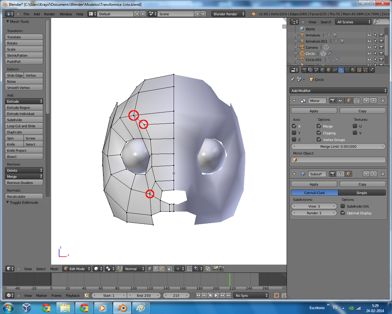

    Hombre, podría estar mejor, pero al ser tan simple no te dará mucho problema. La clave de la topología está en poner los poles en sitios que no vayan a deformarse mucho. Poles son los vértices conectados por 3 o más de 4 vértices, como ves aquí:

    Ahora requiere la magia de saber modelar arreglar esos puntos, ya qué tanto las cejas como esa nariz (al ser de un ratón) son partes que sí que se mueven.
