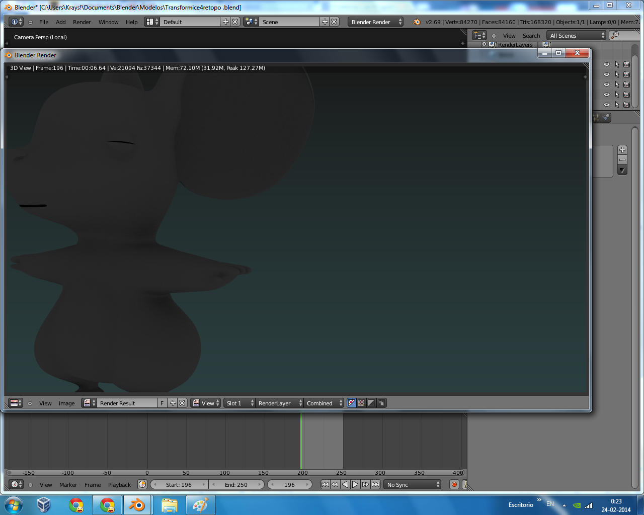

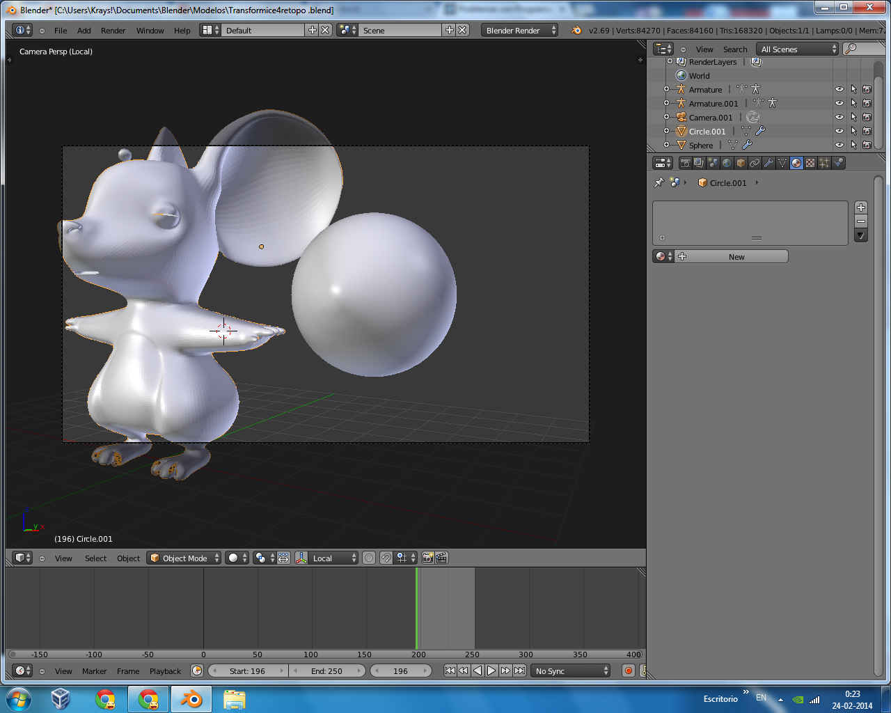

    Hola necesito ayuda cuando saco un render con f12 tan solo detecta al modelo de ratón, pero si agrego una figura cualquier cosa que sea no aparece en el render dejo imágenes.

    Lo arregle solo cree un nuevo documento y traspase lso objetos algo en la configuración debió haber fallado.

    Estabas en modo de transformación Local. Tenías que pulsar la barra / del teclado numérico para salir de ese modo. Lo puedes ver en la información de la vista (arriba a la izquierda de la ventana 3D) o simplemente viendo que no están los botones para cambiar de capas/layers.
