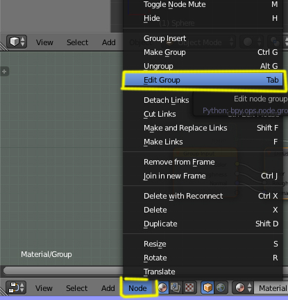

    Hola a todos, estoy usando la versión de Blender 2.69, estando en el editor de modos, selecciono unos modos para crear un grupo al hacerlo entro dentro del grupo directamente ¿Cómo puedo salir del grupo? ¿Qué atajo de teclado uso? Gracias a todos por adelantado un saludo.

    Creo que debería de funcionar presionando TAB (tabulador o barra espaciadora).
    Pero como hay una opción que activa también la búsqueda con ese mismo atajo de teclado, tendrás que ir a noDE > Edit Group.
