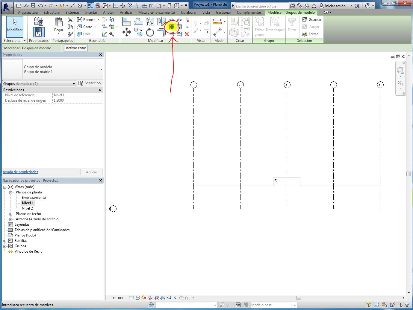

    Hola, estoy iniciandome en el mundo del Revit y quería saber si alguien conoce alguna manera de crear las rejillas de una forma automática tipo herramienta matriz, es decir, que le indiques cuantas líneas de eje y a qué distancia para qué te las dibuje. Sé que tecla hace algo así, sabéis si Revitú

    Hola. Es igual que todas las matrices > picas el icono > desplazas y cambias el número de rejillas que deseas.
