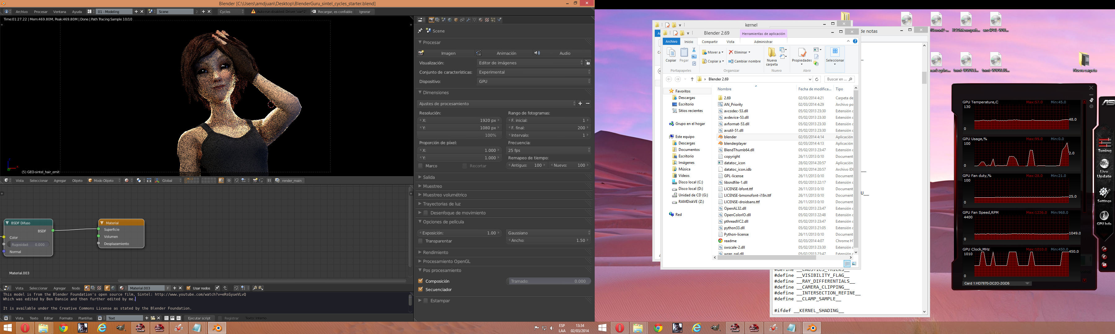

    AMD catalyst 14-1 con cycles Blender
    Hola gente de foro3d.com como ya ven este es mi mensaje que realizo en *esta web.*.
    Les comento que al parecer *el controlador de Amd al parecer está funcionando en parte, al menos muchas de las características para poder crear algunos render.*.
    También he creado un video en YouTube donde dejo la manera para dejar de usar el ejecutar > cmd, ect.*.
    Sé que también funciona en Linux ubuntu*.
    Vengo del foro de Blenderartists, Blendernational y de otros foros donde no les gustan que hables o escribas en español.*.

    Nos podrías decir que modelo de gráfica AMD has usado para esta demo?

    En el video puse es una Amd 7870. También estoy probando hace andar hair.
Nombre: 02-862158.png
Visitas: 267
Tamaño: 1.43 MB
    kernel_compat_opencl
    _______
    #ifdef __KERNEL_OPeNCL_AMD__
    #define __CL__FLOAT3__
    #endif
    _______
    kernel_types
    #define __SVM__
    #define __EMISION__
    #define __IMAGE_TEXTURES__
    #define __PROCEDURAL_TEXTURES__
    #define __EXTRA_NoDES__
    #define __HOLDOUT__
    #define __NoRMAL_MAP__
    //#define __BACKGROUND_MIS__
    //#define __LAMP_MIS__
    #define __AO__
    //#define __ANISOTROPIC__
    //#define __CAMERA_MOTION__
    //#define __OBJECT_MOTION__
    #define __HAIR__
    #define __MULTI_CLOSURE__
    //#define __TRANSPARENT_SHADOWS__
    //#define __PASES__
    #endif.
    Auque tengo algunos problemas.
