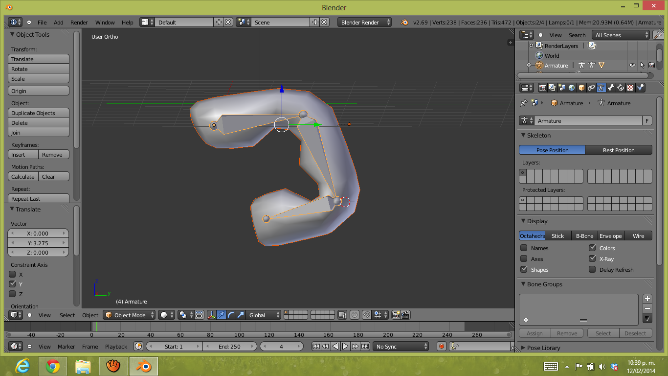

    Qué tal. Tengo un problema acerca del rigging. Soy nuevo en Blender, pero me gusta mucho practicar, y me eh topado con este inconveniente algo mol esto.
    Hice una especie de dedo, para colocarle un esqueleto y moverlo. Todo bien, pero al doblar demasiado el dedo se deforma, o se adelgaza, (cosa que no es natural en un dedo), ya partí varias veces con subdivisiones en ciertos puntos del dedo en el Modo editor, y cada hueso está ligado a su parte del dedo correspondiente, al parecer mejoro un poco, pero solo un poco, pero aun así no se ve natural, se deforma bastante.
    ¿Cómo solucionar esto? Eh buscado bastante y no encuentro la solución, ni en ningún vídeo, a ellos al parecer les pasa lo mismo con sus dedos (modelados) y parece no.
    Importarles, lo pasan por alto, entonces no sé qué hacer.
    ¿se pueden establecer limites, es decir, que cuando llegue a cierto límite de doblez hacer que se engrose un poco la parte del dedo que se adelgaza y deforma?

Nombre: simulacion dedo.png
Visitas: 273
Tamaño: 265.5 KB

    Mira este tutorial, te puede ayudar http://www.foro3d.com/f122/edge-lop-...ica-33375.html.

    A parte de lo de los vértices que te comentan, mira si en los modificadores los tienes por orden.
    O sea, el de Armature primero y después si tienes uno de Subdivisión Surface, por ejemplo.
