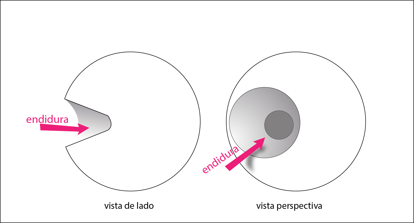

    Hola estoy modelando una figura qué tiene una forma qué no se bien de qué manera será mejor modelara, se trata de una esfera qué tiene un hueco o hendidura qué tiene una forma como de un cono, quizá podría usar un cono y usar una operación booleana con una esfera, aunque no sé si será lo más recomendable además que la parte alta de el cono es plana y esta debe tener cierta curva tal como lo muestro en la siguiente imagen, espero puedan aconsejarme algo, saludos.

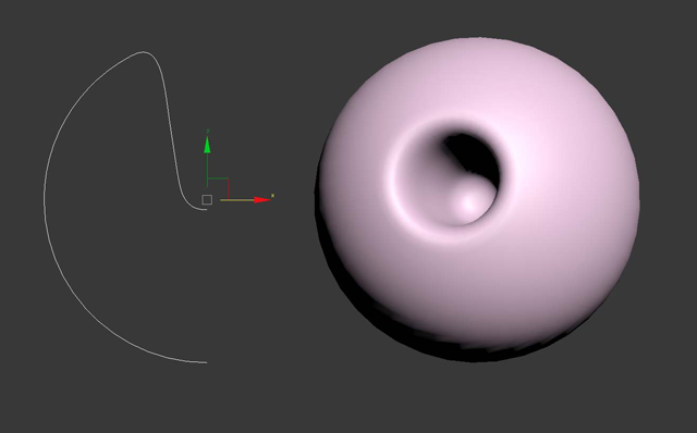

    Yo haría el perfil (bueno, medio perfil) con una Spline y después le aplicaría un modificador Lathe.

    Que buena solución. Un saludo.
