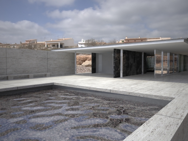

    0) VIDRIO: Tengo un gran problema con los vidrios, algunos me aparecen como la imagen de abajo, espejados. Los otros aparecen normales. No le encuentro el motivo. Esto me ha pasado probando con varios vidrios y en distintos archivos.

    Adjunto un render donde se aprecia el problema de los vidrios.

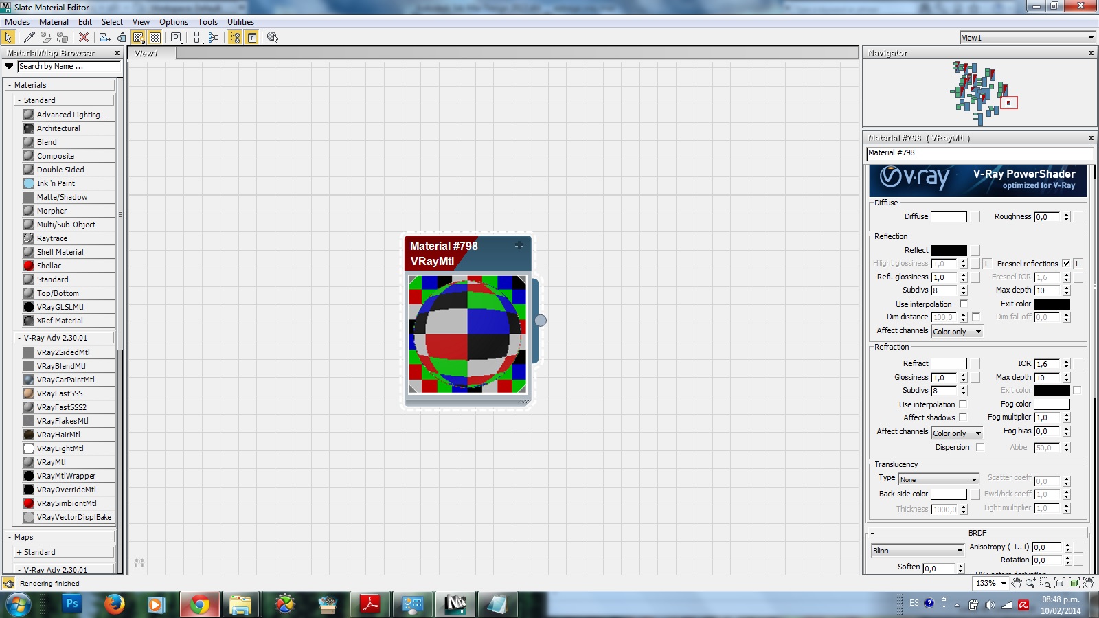

    Y aquí una captura de pantalla donde se pueden apreciar las propiedades del material vidrio.

    VIDRIO. ¿Has mirado un vidrio perpendicularmente o paralelamente? Pasa lo mismo, es un efecto natural, intenta modificarlo en el material distintos valores de fresnel. También depende de cómo incida la luz, si tienes las luces interiores bajas se notara más la reflexión, si hay más cantidad de luz la reflexión se irá perdiendo.
    Mira la segunda imagen de este link, se ve lo que digo: http://arsitektur-shinta, blogspot, ...e-by-wiel.html.
    LUCES. Me parece una burrada, con 30-90 tendrías que tener suficiente.
    VRAYSUN. Yo la intensidad del sol no la toco nunca, el sol en la realidad no cambia su intensidad solo cambia su inclinación, yo lo dejaría a 1 y tocaría los valores de la cámara o del HDRI.
    ZONA OSCURA. Desactiva el vitneting en las opciones de cámara, es posible que sea por eso o bájalo a valores pequeños, yo prefiero desactivarlo y meterlo en postproducción. Saludos.

    El diffuse a negro y reflection en Blanco, el IOR a 1,4.
    Veo que no tienes marcado afects shadows, entonces deberías activar Causticas en el render setup.
    Tienes activado el gamma? Te solucionaría varios problemas de iluminación. Saludos.
