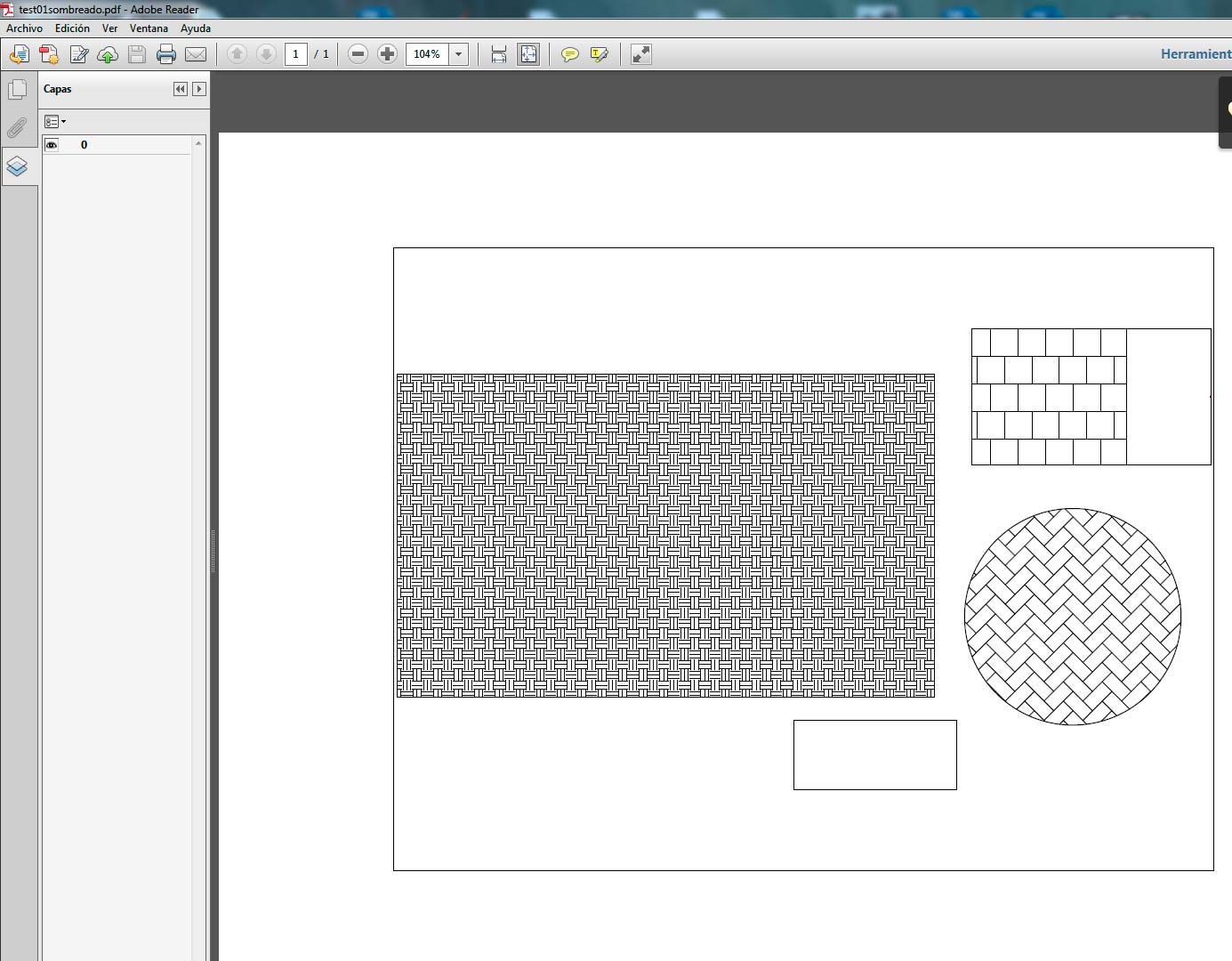

    Qué raro.
    En AutoCAD 2012; En la presentación, en modelo, (En impresora/trazador) archivo trazar DWG to PDF. Me hace el pdf con los sombreados bien.
    Mañana lo pruebo en una ver 2009, pero no creo que haya problema.
    ¿No tendrás los sombreados en una capa qué tenga la impresora desactivada?
    ¿Por que en vez de imprimirlos desde el pdf, no los imprimes desde el dwg con el AutoCAD?
    ¿No le puedes enviar los planos al cliente en dwg, y que los convierta el en pdfs?
    ¿No puedes llevarlos a una tienda donde los imprimen, y ahí que te los conviertan?
