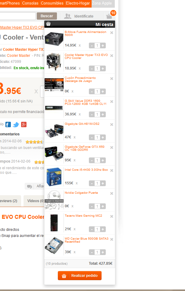

    Buenas Noches AlphaCad, necesito de tu consejo, tengo un amigo que quiere montar un pc lo más económico posible para jugar y alguna tarea tipo ofimática, te pongo una captura de lo que hemos estado viendo y dime si cambiarías algo o añadirias algún componente más.
    Desde ya, mil gracias un saludo crack.

    ¿Pero para jugar a un nivel muy básico? ¿A qué tipo de juegos?

    En concreto a este juego http://www.3djuegos.com/noticia/1348...-recomendados/
    Según los requisitos mínimos este ordenador que te propongo lo movería, lo que no sé es si está bien configurado o tu ves alguna opción mejor por el mismo presupuesto o más económico, ya sé que pido milagros, pero es lo que hay. Un saludo y gracias por responder tan pronto.

    El problema de ese equipo estará en parte en la ventilación que será deficiente, aunque puede que se salve si no juega demasiado.
    ¿Qué presupuesto tiene? ¿quién lo montaría?

    El presupuesto sería de entré 400 y 500 euros y lo montaría yo, la ventilación deficiente sería por la caja, por la falta de algún ventilador más o por el cooler del procesador? El tiempo de juego se limitaría a no más de 2 horas seguidas, no van a ser sesiones muy exigentes de juego.

    Es que la fuente es muy floja, el disipador casi no merece la pena, la caja no tiene demasiadas posibilidades.
    Es muy difícil hacer un presupuesto que cumpla con esas condiciones, pero desde mi punto de vista esto sería una base razonable: http://www.Aussar.es/nox/nox-colbay-...trol-vent.html.
    http://www.Aussar.es/chipset-h77/gig...3h-rev-10.html.
    http://www.Aussar.es/socket-1150/i5-...z-6m-box-.html.
    http://www.Aussar.es/dimms-sueltos/k...c9d3b1-4g.html.
    http://www.Aussar.es/gigabyte-Nvidia...650oc-1gi.html.
    http://www.Aussar.es/corsair/corsair-vs550.html.
    http://www.Aussar.es/opticos-internos/lg-gh24nsb0.html.
    http://www.Aussar.es/western-digital...sata-I-25.html.
    Te permite ampliar RAM, montar ventilación adicional, es parecido, pero mejorando la idea original. Y como siempre puedes comprarlo donde quieras.

    Gracias por tu respuesta, se ve mucho mejor, sólo una duda, no has puesto ventilador para la CPU, crees que para el uso que va a tener, con el cooler de serie será suficiente? Y otra pregunta más, en el caso de que mi amigo se quiera ceñir al primer presupuesto que te pase, se podría sacrificar el cooler y mejorar la fuente de alimentación sin salir del precio? Estaría equilibrado para funcionar sin conflictos?

    Si pusiera un ventilador no iría a soluciones intermedias, tiraría directamente por un Cooler Master Hyper 212 EVO que veo como el mejor disipador de su gama en calidad-precio. Se nota bastante el salto de 9 centímetros a 12 centímetros en el ventilador, más silencio y mejor disipación.
    De haberte puesto un disipador te hubiera puesto ese, el problema es que el presupuesto es tan justo que he tenido que ajustar bastante para no salirme y aun así dejar fuera el disipador que para el uso que le va a dar es deseable, pero no imprescindible.
    En tu caso el problema es que la caja no ayuda a la ventilación, por eso yo pensaría en cambiar la caja, bueno también la fuente, el disipador.
    Como el pedido supera por poco los 500 euros creo que tendría derecho a un regalo según la promoción de Aussar, y lo normal es que eligiera un ventilador de 12 centímetros que le va a venir bien para mejorar aún más el flujo de aire.
    Por supuesto puede comprarlo donde quiera.

    Lo que te decía de la ventilación es porque esa caja en concreto lleva un ventilador trasero de 9 centímetros en lugar del estándar que está en 12-14 cm. Y ahí está el gran problema ya qué puedes meter aire frío por delante, pero la parte trasera no va a poder sacar con holgura el aire caliente en un circuito simple (entrada de aire frío por delante-abajo y salida de aire caliente por atrás-arriba aprovechando que el aire frío esta abajo y el caliente tiende a subir).
    Esa caja es extremadamente sencilla y podría servir si no fuera porque falla en la salida trasera de aire que es insuficiente, y más cuando la tarjeta gráfica deja todo el aire caliente dentro de la caja. El problema es que, si nadie saca el aire caliente se creara una corriente de aire que elevara la temperatura de la placa y el resto de componentes, de ahí que te recomendará cambiar de caja a otra con más posibilidades y mejor disposición.
