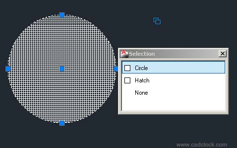

    Hola, os escribo porque tengo la versión de AutoCAD 2011 la cual tiene una función que cuando nos apróximamos a un lugar donde hay superposición o proximidad de objetos, se debe habilita automáticamente un modo en el cual despliega un cuadro con la lista de los objetos en conflicto (aparece en la imagen). Pues en mi caso, dicho cuadro ha dejado de aparecerme y quisiera saber qué hacer para que vuelva a aparecer. Espero que me podáis, ayudar. Gracias.

    Comando DSETINGS, pestaña SELECTION y debe estar marcada la casilla qué dice Allow selection cycling y la qué dice Static​.
