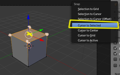

    Con Shift+S tienes varias opciones.
    Una de ellas es para colocar el cursor en el centro de la escena. CURSOR TO CENTRE
    También tienes otras opciones como CURSOR TO SELECTED que lo que hace es colocar el cursor en el centro de los objetos o vértices que tengas seleccionados.
    Otro para qué el cursor se ponga justo en los cruces del GRILL o sea las líneas que tienes de referencia en el fondo del visor.
    Y cursor to active, para qué se coloco en el objeto que tengas activo o seleccionado.
Nombre: Cursor1.jpg
Visitas: 21667
Tamaño: 88.9 KB
    Los de arriba, llamados selection hacen lo contrario, o sea, mueve los objeto o vértices hasta dónde tengas el cursor.
    Editado: He cambiado el error.

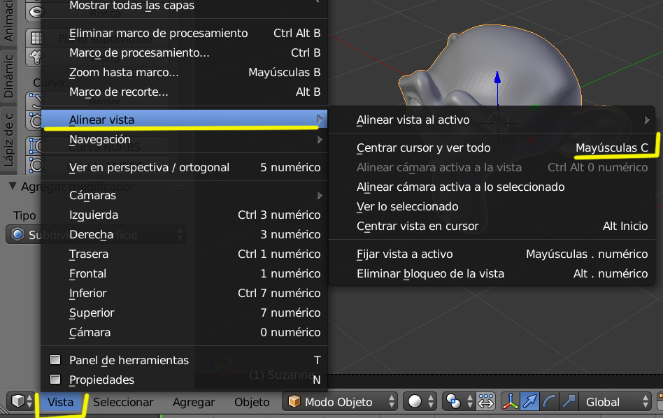

    Más rápido : Shift+C.
    Es como el Shift+S (Soliman, supongo que, tu lo has tuneado para hacer Ctrl+S) pero en un solo paso manda el cursor al centro.

    De todas formas, tal como lo dices tu, el cursor si que se coloca en el centro, pero si estas en vista cámara, te cambia la perspectiva, por lo que tienes que presionar otro botón para volver a cambiarla, (Solo pasa estando en vista cámara).

    Además, de lo que dices en vista cámara, en las otras vistas lo que hace es, además de recolocar el cursor, centrar la vista, haciendo un promedio, según el cursor y los objetos de la escena.

    Un buen dato. Gracias, Shazam. Presionando 0 volvemos a cámara, pero el cursor ya está centrado. Estas explicaciones son buenísimas para nosotros los que no sabemos.

    Una captura de las otras opciones en castellano.
