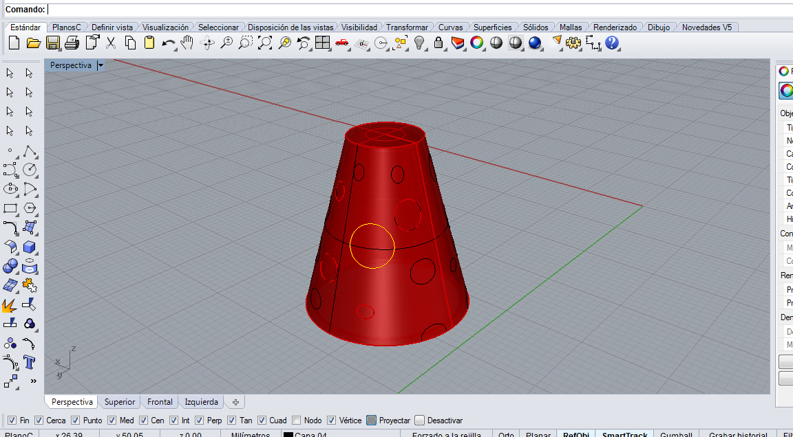

    Hola, no encuentro el modo de, a partir de una proyección de una textura en un solido de curvas de 360º, se cree en un entramado en el que el resultado sea una superficie solida agujereada.
    Hasta el momento si he conseguido proyectar dicha textura en la superficie elegida, pero no la he conseguido troquelar. Lo estoy intentando a través del tutorial de Rhinoceros nivel 2, ejercicio 9, pero en el momento en que intento extraer la superficie o extrusionarla, el intento es fallido.
    ¿Alguien me puede ayudará Sería de gran ayuda. Gracias.

    Hola, no estoy muy seguro de lo que preguntas, pero si seleccione los círculos que tienes proyectados, seleccione recortar y luego haces click dentro del círculo te hará el recorte.
    Si haces esto se te creara una polisuperficie, no un solido.
    Si lo que quieres es un sólido tienes que darle el grueso que quieras a la polisuperficie y luego cerrar los espacios entre las dos caras.
    Espero haberte ayudado. Saludos.
