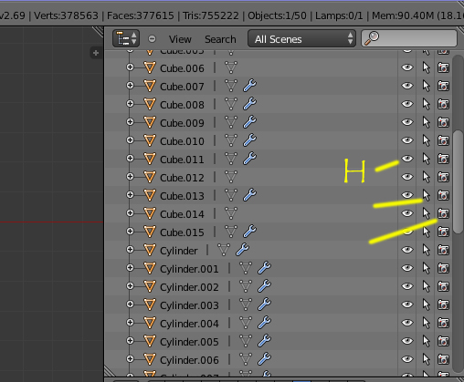

    Los objetos se pueden ocultar también con letra H como los vértices.
    Pero a veces para hacer un render, se ocultan objetos, para poder hacerlo más rápido y ver esa parte como queda.
    Esto se hace desde el Outliner.
    Hay tres dibujos que sirven para.
Nombre: h1.jpg
Visitas: 7544
Tamaño: 125.9 KB
    El ojo, es lo mismo que la letra H (oculta el objeto).
    La cámara sirve, para qué cuando hacemos el RENDER no salga en el render.
    Y la flecha, es para bloquear el objeto y que no puedas moverlo.

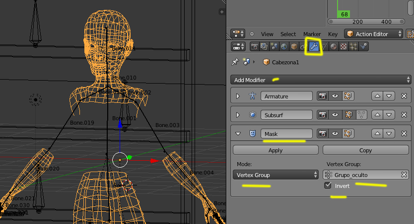

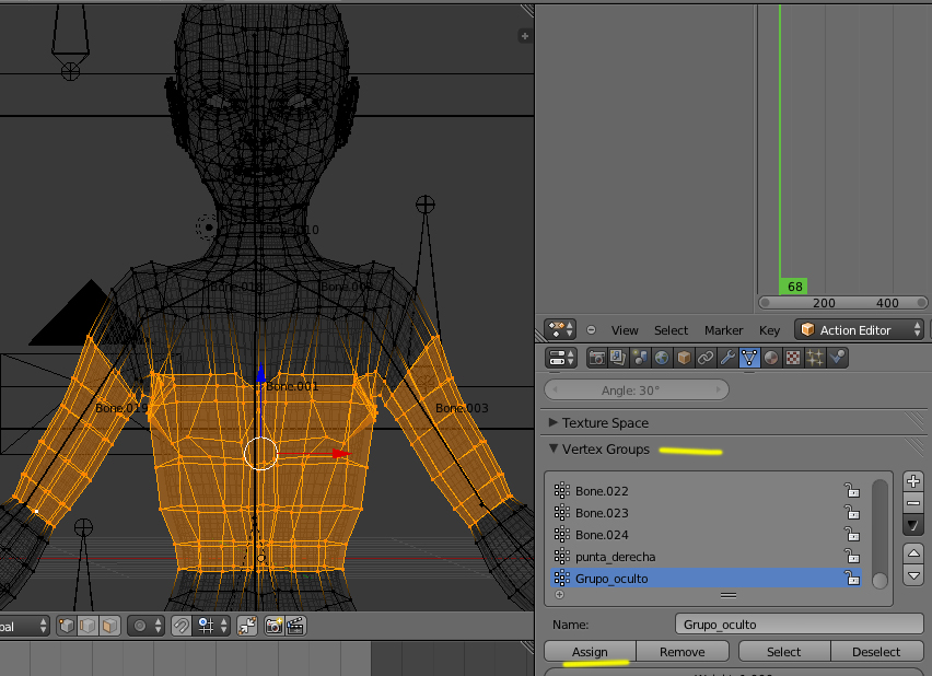

    Hay más cosas que se pueden hacer.
    Un ejemplo es cuando a un personaje se le pone una pieza de ropa encima, y siempre hay posibilidades de que la ropa traspase el cuerpo, sobre todo cuando hay animaciones, y entonces lo que se hace es utilizar el modificador MASK
    Se selecciona la parte del cuerpo que queremos ocultar, creando un grupo de vértices, y le ponemos el modificador.
    Esa parte del cuerpo, seguirá estando en la escena interactuando, pero en el caso de que traspase la pieza qué lleve encima, no se verá en el render.
