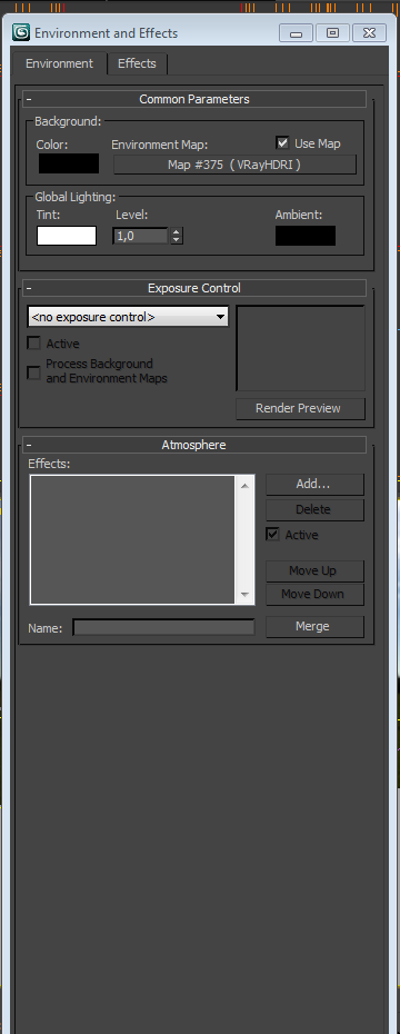

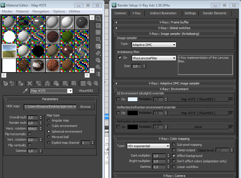

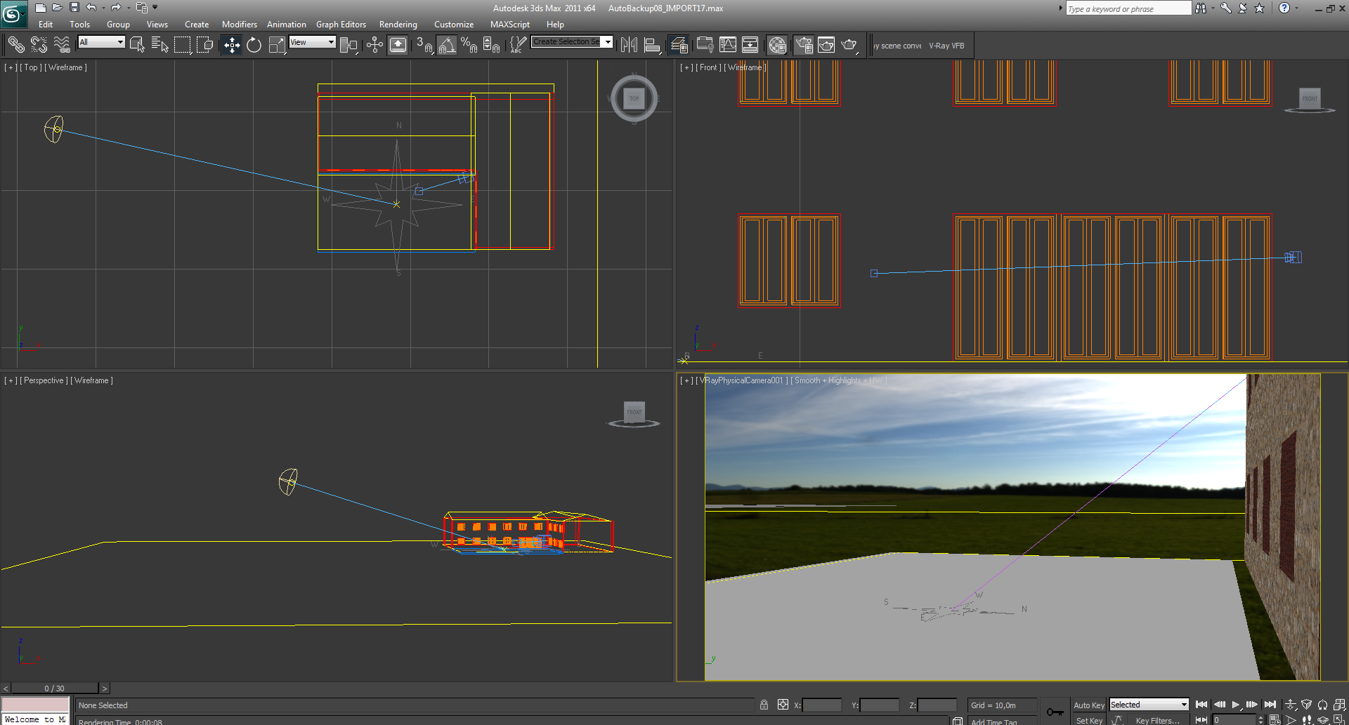

    Hola a todos. Estoy con un trabajo importante y me es imposible solucionar el problema.
    He aplicado un VrayHDRI a mi escena. He configurado el HDRI en materiales y lo he aplicado al ENVIRONMENT en Rendering. Necesito que aparezcan las sombras reales de una zona concreta de mi ciudad a una hora concreta así que, he añadido también un Daylight System y lo he geolocalizado.

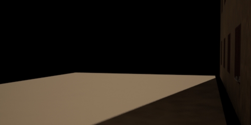

    El problema viene cuando al renderizar la imagen HDRI no aparece. Sale el fondo negro en el render.
    Qué debo hacer para qué en el render aparezca la imagen hdri? Adjunto imágenes de mis configuraciones.
    Muchas gracias.

    No se ve nada raro, puedes crear una nueva escena cargar el fondo HDRI y lanzar el render, si se ve, realiza un merge de la escena.

    Solucionado, simplemente he vuelto a instanciar el HDRI en el environment en rendering. Gracias.
