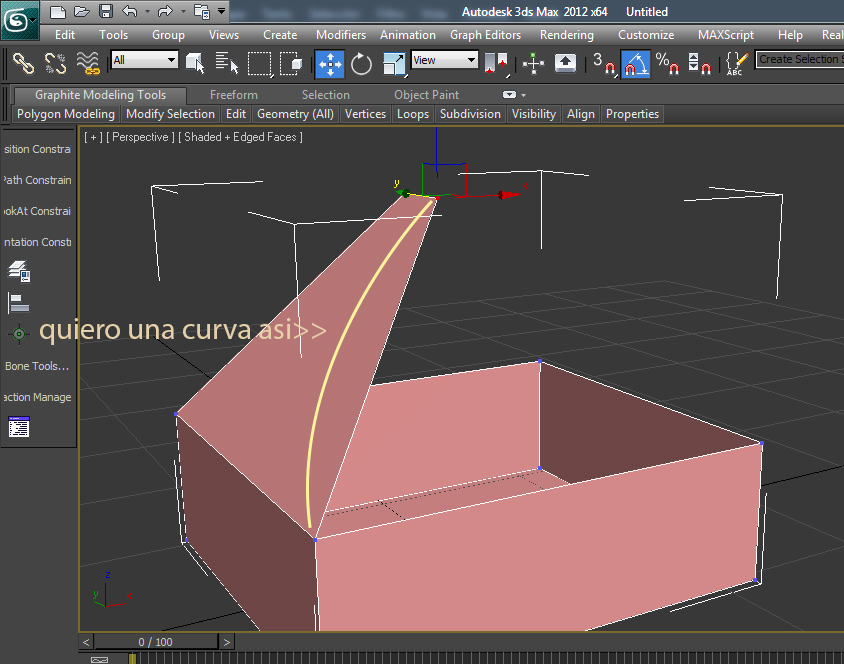

    Hola, tengo un problema estoy modelando un paquete en Low Poly y quisiera hacer curva un Edge pero no veo cómo lograrlo a continuación muestro la imagen:
    Espero me aconsejen, saludos y gracias.

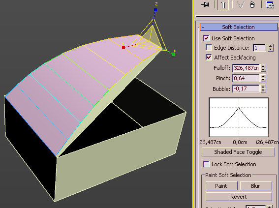

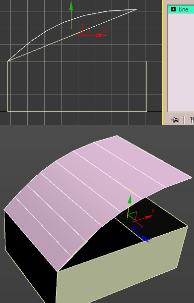

    Yo lo haría sencillo, una spline con la curva qué quiero y Extrude:
    Antes de attachar a la Box, escalo el borde para ajustar el ancho, con Software Selection activado.

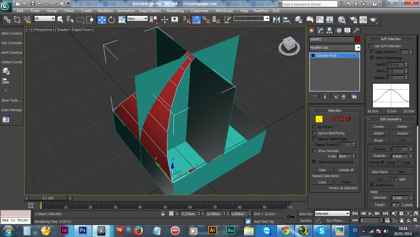

    Hola tal como dices lo eh echo y ha resultado muy bien, solo una duda más, al extruir la línea la malla muestra algunos edges que la dividen y son los que permiten la curvatura, así quedo muy bien, pero me gustaría saber cómo puedo hacer que tenga más o menos edges, ¿Cómo controlo eso? Añadí un par de planos para qué pudiera ser más exacto y me quedará bien centrado:
    Ajusta los steps en la persiana Interpolation.

    Ha funcionado tal como dices, disculpa me había olvidado de la respuesta y el agradecimiento.
