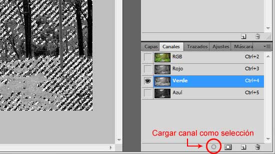

Ve a la paleta de Canales, selecciona el canal Verde y haz clic sobre el icono de Cargar canal como selección.

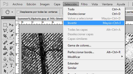

Paso 3
Ve ahora hasta el menú Selección/Invertir para invertir la selección.
Nombre: transformar_paisaje_verano_invierno_5.jpg
Visitas: 1009
Tamaño: 37.2 KB

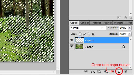

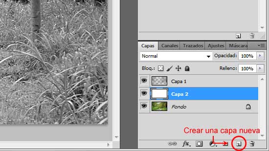

Regresa a la paleta de Capas y haz clic sobre el icono Crear una capa nueva.

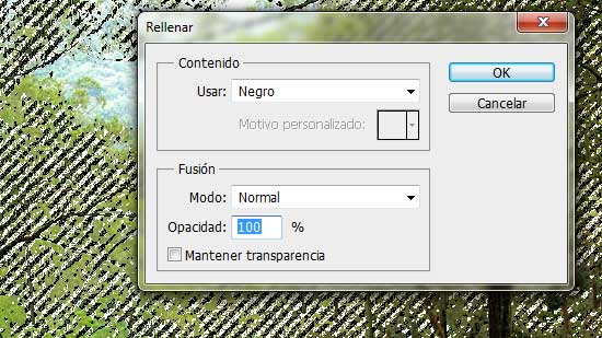

Ve ahora hasta Edición/Rellenar y en la sección de Contenido/Usar selecciona el color Negro, clic a continuación en Ok y seguidamente Control+D para deseleccionar.

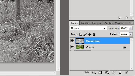

Paso 7
Seguidamente clic derecho sobre la Capa 1 y selecciona la opción Combinar hacia abajo con Capa 2. Renombra esta nueva capa como Monocromo.
Nombre: transformar_paisaje_verano_invierno_10.jpg
Visitas: 111
Tamaño: 32.8 KB

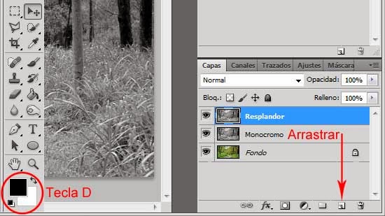

Duplica la capa Monocromo. La renombras como Resplandor. Pulsa la tecla D para colocar los colores frontal y fondo por defecto (negro y blanco) en la paleta de colores.

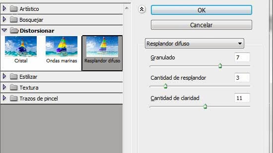

A continuación dirígete hasta el menú Filtro/Distorsionar/Resplandor Difuso y aplica los siguientes valores:
Granulado 7
Cantidad de resplandor 3
Cantidad de claridad 11

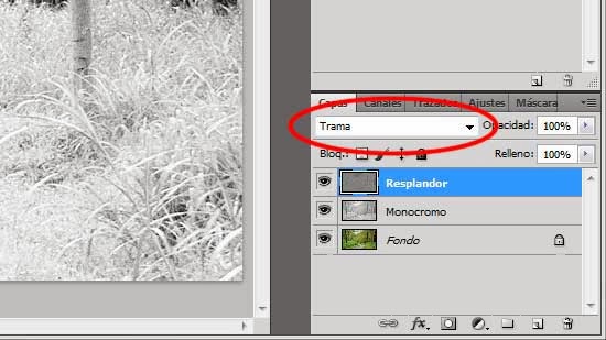

Paso 9

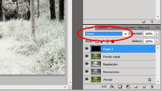

Cambia el Modo de fusión de la capa Resplandor a Trama.
Nombre: transformar_paisaje_verano_invierno_13.jpg

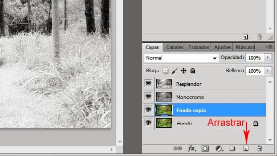

Paso 10
Selecciona la capa Fondo y la duplicas para a continuación arrastrarla encima de todas las demás capas. Cambia su Modo de fusión a Luz suave y aplica una Opacidad del 40%.
Nombre: transformar_paisaje_verano_invierno_14.jpg
Visitas: 96
Tamaño: 33.8 KB

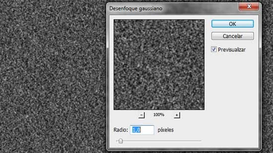

Ve ahora hasta Filtro/Desenfocar/Desenfoque Gaussiano y aplica a la capa un Radio de 1 px.

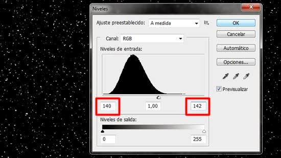

Paso 13
Seguidamente ve hasta el menú Imagen/Ajustes/Niveles y aplica valores de 140 y 142 tal y como se muestra en la imagen:
Nombre: transformar_paisaje_verano_invierno_18.jpg
Visitas: 108
Tamaño: 30.2 KB

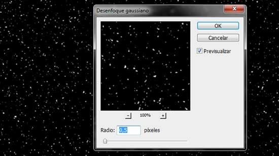

Ve ahora a Filtro/Desenfocar/Desenfoque gaussiano y aplica un Radio de 0,5 px.

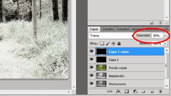

Control+J para duplicar la capa. Ve ahora hasta Edición/Transformar/Rotar 180º y baja la Opacidad de esta nueva capa al 50%.
