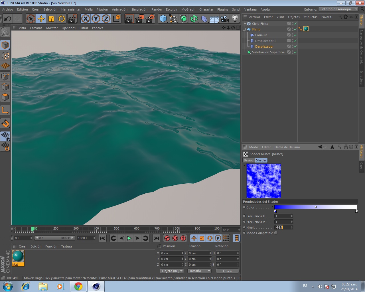

    Estoy creando un océano realista, culmine la etapa de shaders y solo me resta agregarle un barco y animar. Si alguien me orienta para crear espuma, salpicadurasse les agradezco de antemano.saludos.

    Hay un plugin para hacer océanos muy bueno llamado HOT4D.
    Puedes hacer hasta espuma y todo.

    Muchas gracias por tu respuesta, ya conocía ese plugins y la verdad que vi que es muy bueno, pero lamentablemente no lo pude hacer andar en el r15, si sabes cómo hacerlo te agradecería qué me explicaras, muchas gracias.

    Es muy raro porque a mí si que me funciona.

    Yo baje la versión 3.0, pongo la carpeta del hot4d en plugins de cinema y cuando abro cinema me tira qué me falta un archivo, cierro la ventana de error y el cinema se abre sin el plugins. Que podrá será.
