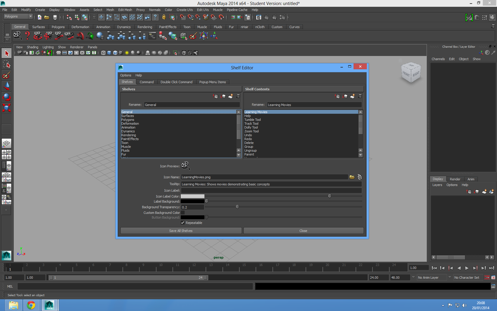

    Bueno la cosa es que tengo Maya 2014 y estoy siguiendo unos tutoriales de hace tiempo, y ahora me toca hacer unos Moai con Subdivs.
    El problema viene cuando en el tutorial me dice que tengo que utilizar las shelves, y en el video aparecen directamente en el panel. A mí no me aparecen en ningún sitio, incluso abriendo el shelf editor para ver si no está habilitado tampoco, no aparece.
    Como puedo hacer para qué aparezca? O cómo puedo crearlo?
    Adjunto una imagen para qué veáis que no me aparece.
    A ver si me podéis ayudar porque no puedo avanzar en el tutorial. Muchas gracias.

    Hola, yo tengo exactamente el mismo problema. Estoy modelando una armadura, que empecé ayer, y me di cuenta de que han suprimido el menú de las subDiv en la versión 2014. Buscando por Internet he leído que lo han suprimido.
    Autodesk recomiendo usar Smooth en esta versión.
    http://forums.autodesk.com/t5/Modeli...s/td-p/4288511.
    Menos mal que no borré la 2013 y voy alternando versiones para según qué cosas. No entiendo porque las han quitado.
