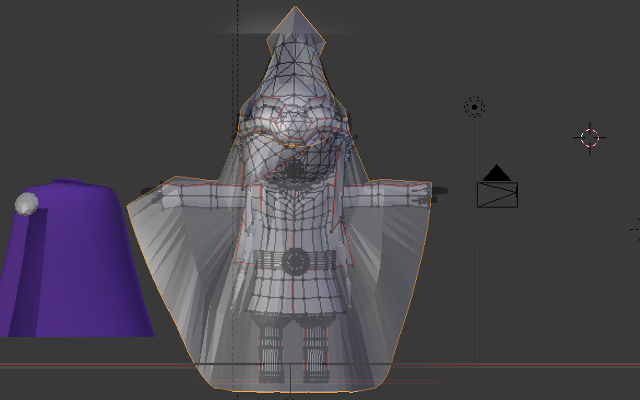

    1.-Este es mi modelo:
Nombre: Problema_zpsbb856bcc.png
Visitas: 247
Tamaño: 98.9 KB

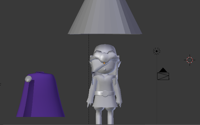

    2.-Así esta posicionado para recibir el Cono con Cloth (el objeto de arriba es el objeto con cloth):
Nombre: Problema1_zps209773a1.png
Visitas: 246
Tamaño: 55.6 KB

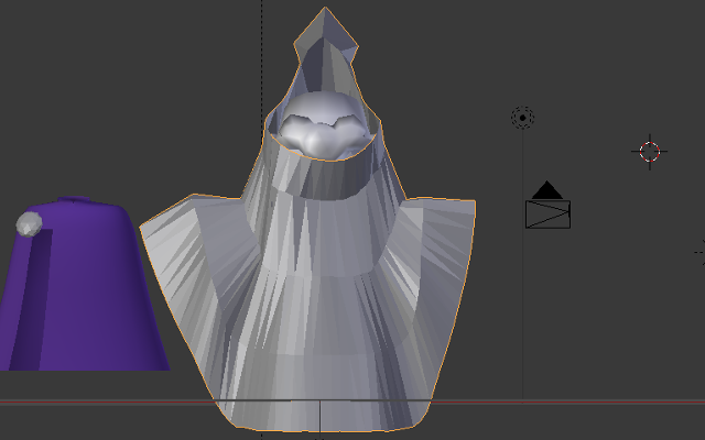

    3.-Y esto es lo que pasa cuando aplico Bake:
Nombre: Problema2_zpse3d6ce1c.png
Visitas: 251
Tamaño: 74.7 KB

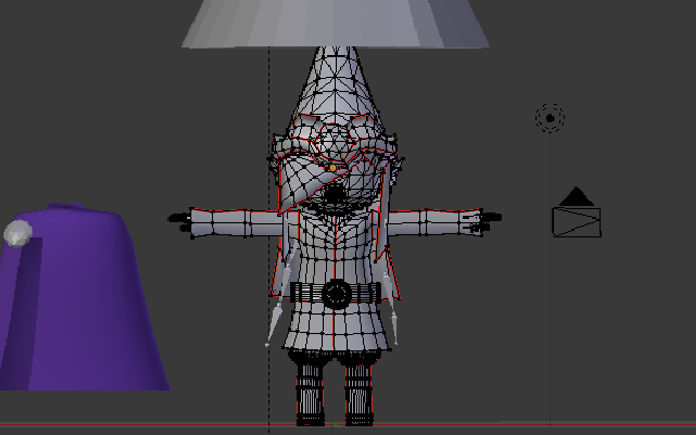

    4.-Tras tiempo de análisis comprendí que este es el problema:
Nombre: Problema3_zps5493c063.png
Visitas: 247
Tamaño: 119.5 KB
    Entienden? El Cono con Cloth, no cae arriba del modelo, si no que cae arriba del objeto base.
    No puedo lograr que el Cono caiga completamente encima del modelo, por que el Cono está aferrado a caer en el objeto base.

    Yo modfelaría la capa mas o menos como la quieres en el modelo, y luego ya pones el cloth, y la colisión para que se acabe de ajustar.
    Además puedes poner el PIN GROUP, en las zonas que quieres que se quede clavado como los hombros o la cabeza..... o hasta hacer dos piezas diferentes para que quede mejor la parte de la cabeza.
