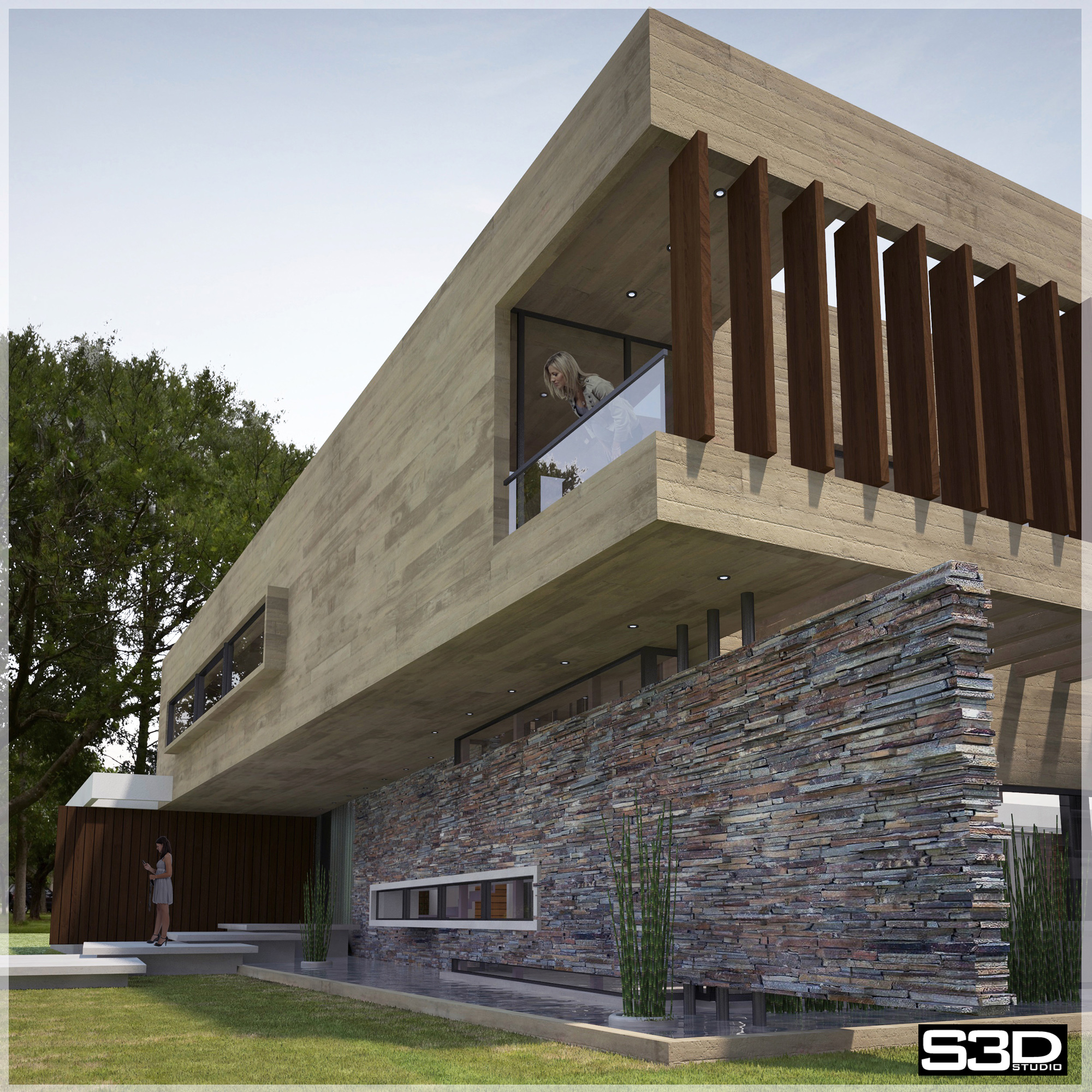

    3dsmax Vivienda familiar en argentina
    Hola a todos, después de muchísimo tiempo de no mostrar nada, les dejo un trabajo que hice hace poco. Espero sus críticas que siempre son bienvenidas. Saludos desde argentina.
    Pues no está mal, pero creo que podría mejorar poniendo algo de suciedad en algunas zonas, lo veo demasiado limpio, tampoco se nota el AO creo que le faltan contactos entre los objetos, la chica del fondo no me pega, ¿quizás un perrillo? Las plantas del agua me parecen un poco raras. Saludos.

    Wink Vivienda familiar en argentina
    Hola, silviogarcia2912.
    Yo no diría suciedad, pero un mapeo más cuidadoso lo beneficiaría.
    Cita Iniciado por Karlitros Ver mensaje
    Pensé exactamente eso. Y no es por hola. Para encuadrar todo el edificio te viste obligado a colocar la cámara demasiado abajo, y difiere mucho de las fotografías de la librería, que claramente no están tomadas en contrapicado. En especial se nota en la chica del fondo, sus pies se apoyan en un piso distinto al que se ve. Y el halo alrededor de la cabeza y otras zonas tampoco ayuda mucho.
    A partir de esa molesta sensación me doy cuenta de que la perspectiva esta algo forzada, y tal vez probaría alejando la cámara de ese ángulo y suavizar la composición, para encuadrar con menos distorsiones el motivo principal.
