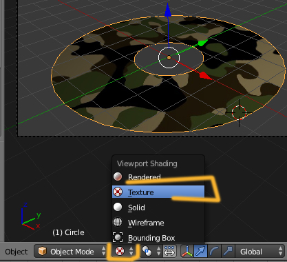

    No creo que sea eso, (si he entendido bien).
    Lo que puede pasar, es que, a la hora de entrar en el Game a lo mejor no estas en modo de vista TEXTURE.

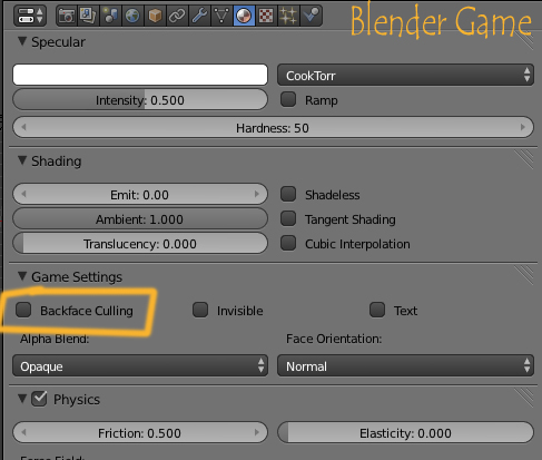

    También podría ser, que el objeto lo tuvieras con las caras invertidas (las caras traseras, por llamarlas de alguna forma) y esas caras traseras son transparentes por lo que no verías nada del objeto.
    Si es un problema de caras invertidas, solo selecciona el objeto en EDIT MODE y seleccione todos los vértices y presionas Ctrl+N
    O mejor, haces que se puedan ver las dos caras en el GAME. Para eso vas a MATERIAL y desactiva Backface Culling.

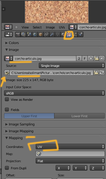

    Primero se crea el Material.
    Luego se crea la textura.
    Se le indica qué es de tipo Image or Movie
    Se busca la imagen y abres un editor de UV/Image Editor
    Seleccionas el objeto en modo edición (Edit Mode)
    Seleccionas todos los vértices y presionas letra U > opción Unwrap (O la forma en que estés haciendo el uvmapeo).
    En la ventana UV/Image Editor ajustas la malla a la imagen
    En TEXTURE > Image te aseguras que la ruta de la imagen la tienes bien seleccionada.
    En Mapping Cordenates debes de seleccionar la opción UV
    En Map: el nombre de la UV que acabas de realizar (esto en realidad no afecta si solo tienes una textura UVMapeada).
Nombre: uv.jpg
Visitas: 128
Tamaño: 118.4 KB

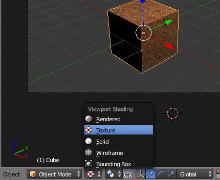

    Y cuando vas a la pantalla principal para entrar en el Game asegúrate de estar en modo TEXTURE
Nombre: uv2.jpg
Visitas: 119
Tamaño: 92.2 KB
    Presionas letra P y tienes que entrar en el Game y ver la imagen igual.

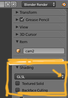

    En el panel de la derecha mira qué tipo de Shading tienes puesto. Si GLSL o Multitexture.

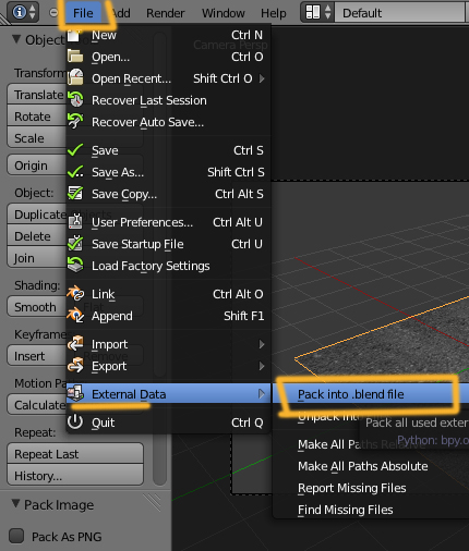

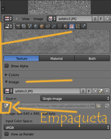

    Si sigue sin salirte, prueba a subir el blend, pero recuerda qué la textura debe ir incluida, pues sin la textura a mí no me saldría nada.
    Para empaquetar la textura dentro del blend, solo tienes que pinchar sobre la caja qué hay junto al nombre de la imagen.
Nombre: uv4.jpg
Visitas: 128
Tamaño: 112.3 KB
    O desde FILE > External Data > Pak.into blend file si tienes varias y lo quieres hacer todo de golpe.
