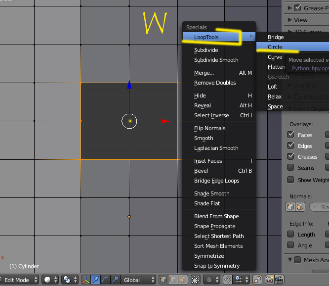

    No recuerdo si en la versión 2.69 viene la opción Loop Tools activada, pero si no solo hay que activarla para que funcione.
    Se trata de la opción LopTools > Circle y consiste en que convierte en un círculo cualquier grupo de vértices.
    Por ejemplo, en un plano subdividido, puedes borrar un solo vértice (o cuatro si lo quieres más grande y marcado), seleccionar luego el contorno y presionando W > Loptols > Circle, ese cuadrado se convertirá en un círculo.

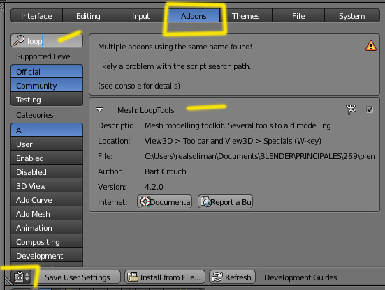

    Si no está activado, lo puedes activar desde User Preferencias > Addons > LopTools.

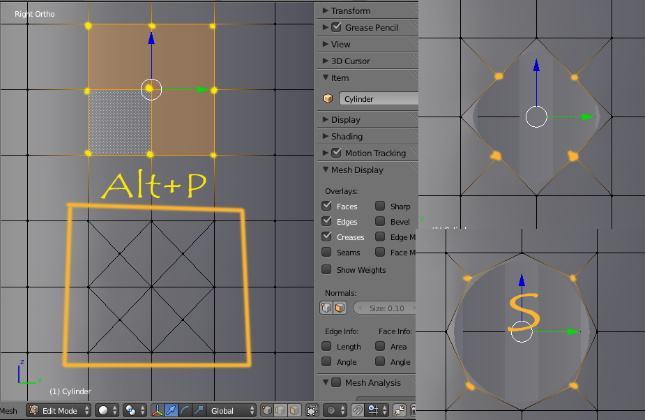

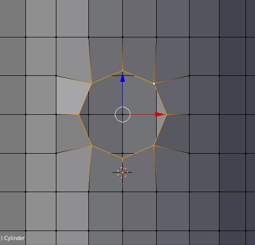

    O tienes una opción diferente que sería el convertir cuatro caras (o el número que busques) en Poke Faces, luego borrar un vértice, seleccionar cuatro de los vértices alternos y escalarlos con la letra E
    Creo que se ve mejor en imágenes.
