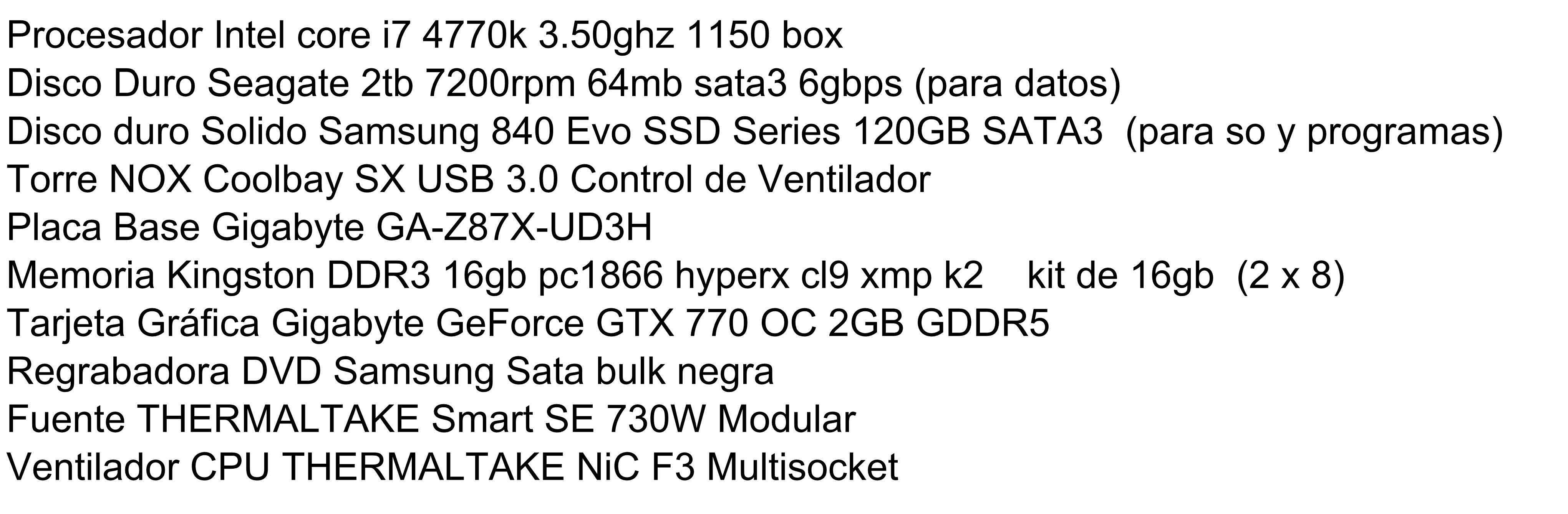

    Buenos días, después de mucho mirar y leer, aquí os dejo la configuración que va ganando por ahora:

    De ahí yo cambiaría el disco duro de almacenamiento por un WD Caviar Black, o un Caviar Red si no necesitas algo excesivamente rápido para almacenaje.
    Y lo que sí deberías cambiar es el disipador/ventilador del final por un Cooler Master Hyper 212 EVO o bien por un Noctua nH-D14 si es que vas a hacer OC.
