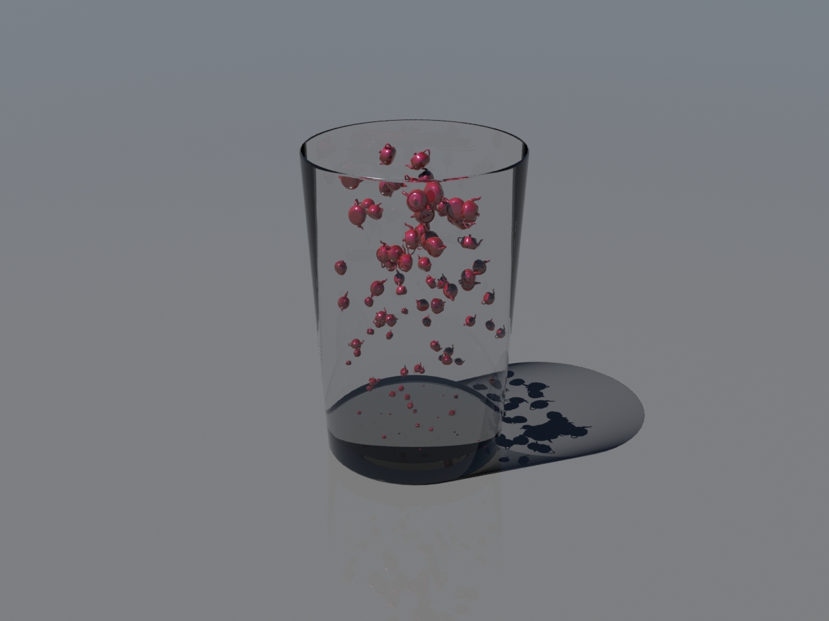

    Wink Rellenar un objeto con otro
    Particle systems -----> Blizzard ------> Pik a mesh object. (pones el objeto fuera de escena qué quieras clonar) y asignas la misma textura del objeto a las copias.
    Claro que algún objeto se choca con otros, pero depende del tamaño y la cantidad de objetos de partículas.

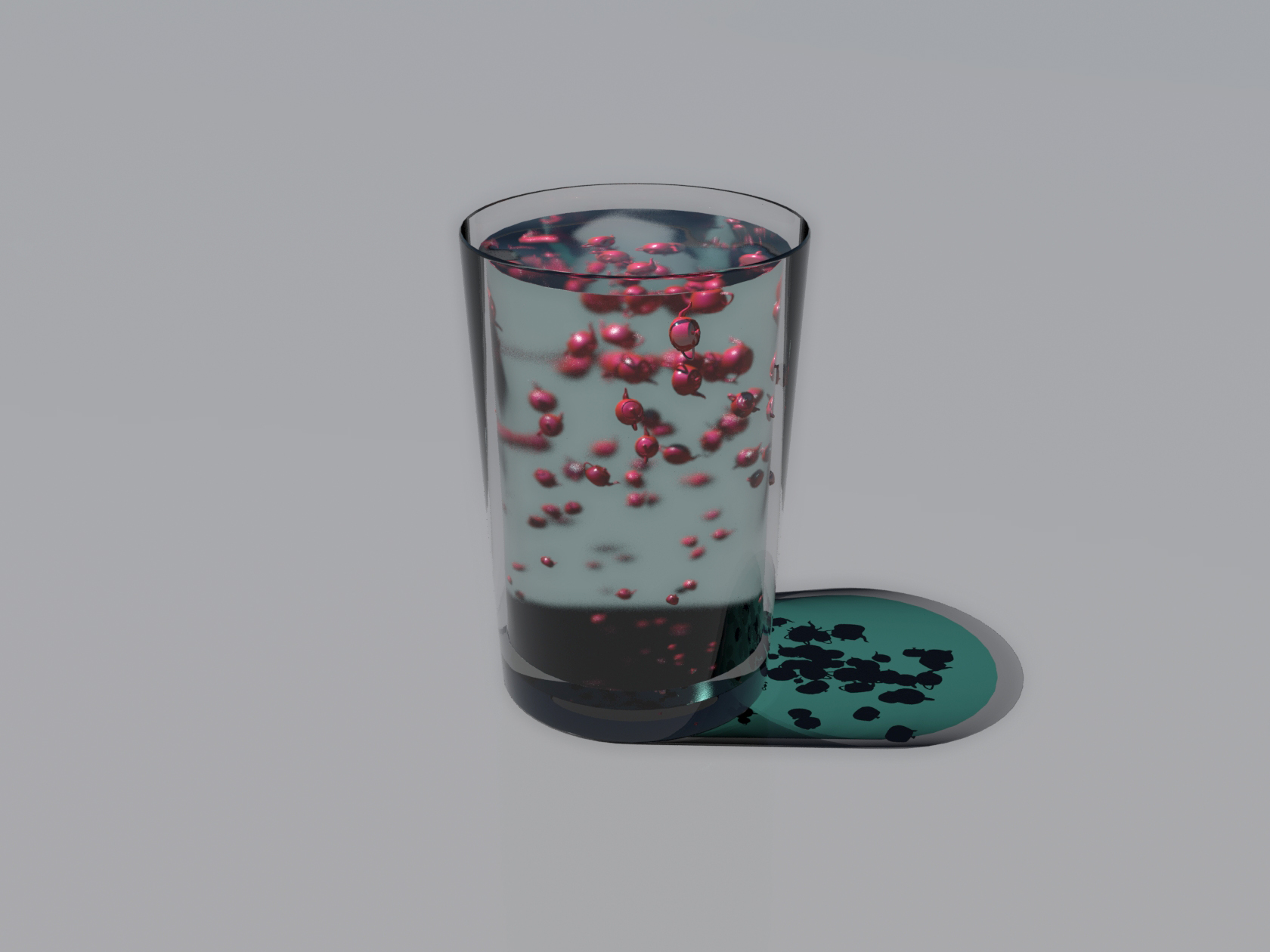

    Así un poco mejor, con agua del grifo >_<.

    Para varios colores reduces el número de partículas duplicas el emisor y eliges otro color y SED y así con tantos colores como quieras.
    Si no te vale este método, entonces con Array y mover en plan artesanal y pones los colores que quieras.

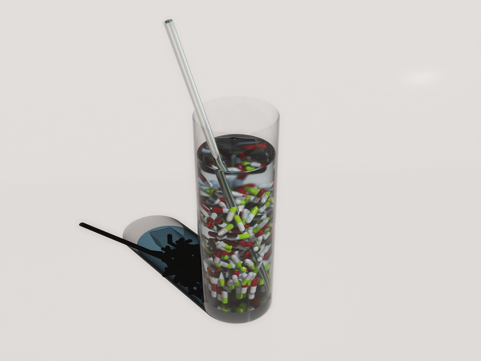

    Mira otro, esto es lo que debe beber un artista 3D por las mañanas.
    (nota: Las drogas son malas. O_o bebed solo café, y Monster y eso)
    Me gusto el de las teteritas.

    Cita Iniciado por 3djdavid Ver mensaje
    Si, tiene menos fallos T_T al menos no te cortas con el borde del vaso y el hielo está mal, y una pildora se sale del vaso >_<, lo vi ahora. Si, estoy de acuerdo contigo XD
    Bueno, yo es que soy un chapucero, que le vamos a hacer. .

    Thumbs up Rellenar un objeto con otro
    Si eso se nota, pero no dije nada, ya que, como es una prueba, no hay para qué ser estricto digo yo. Podrías activar cáusticas si quieres una terminación más realista también.
    Usaste Mental? Saludos.
