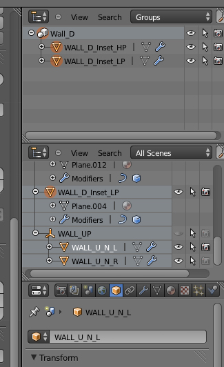

    Hola, estoy haciendo una escena con bastante chicha y necesito un poco de ayuda con la organización. Me gustaría saber si se puede gestionar más o menos como en Maya, donde tu creas grupos que puedes usar como carpetas y ocultar directamente. No encuentro mucha información al respecto. Sé que hay grupos y estoy haciendo pruebas, pero no encuentro cómo agrupar o desagrupar a posteriori.

    Es decir, tengo ese grupo, y quiero meter otros objetos dentro, o sacarlos. Alguien sabe cómo se hace?
    Muchas gracias.

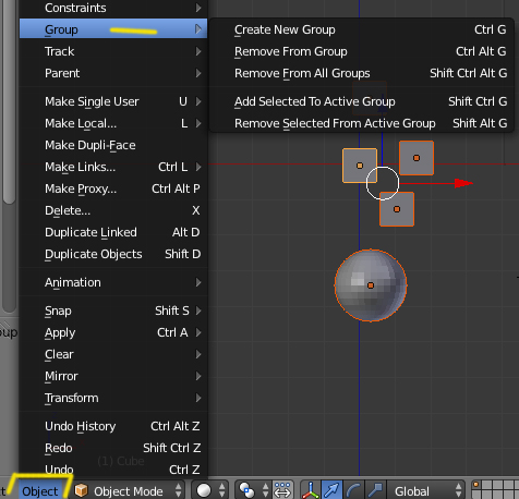

    En la barra inferior del visor 3D donde pone OBJECT tienes una opción de GROUP donde salen las opciones y el atajo de teclado.

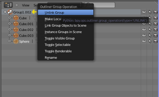

    Lo de ocultar tienes en el Outliner tres dibujos. El primero es un OJO y si lo desmarcas se ocultan los objetos. Si desmarcas el del NoMBRE DEL GRUPO se ocultan todos los de ese grupo. El segundo (la flechita) sirve para poder verlo en pantalla, pero que el clic del ratón no le afecte, o sea, no lo puedes seleccionar; y el tercero la cámara es para él RENDER final, si lo desmarcas, no sale en el render.
    Luego, si haces CLIC con el botón derecho del ratón en el Outliner, encima del nombre del grupo, te salen varias opciones más. Una de ellas en Unlink Group, para deshacerlo.

    Bueno ya que estamos, hay alguna manera de ver en el outliner todo+los grupos en vez de partir el outliner en 2 como estoy haciendo? Gracias.

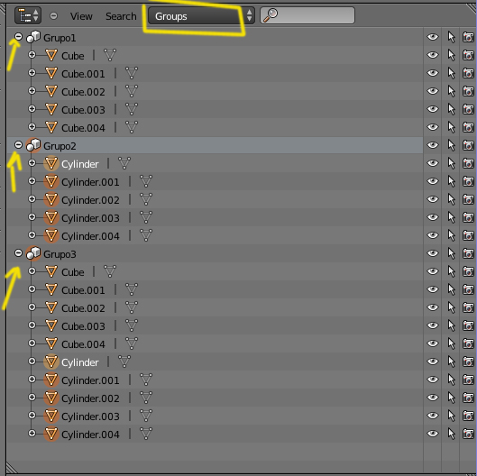

    No sé si te entiendo, pero si te refieres a ver solo los grupos, ya estás bien como la primera imagen, y solo tienes que expandirlos pinchando sobra la cruz qué tiene cada uno.

    Hey. Me refería más bien a qué cuando le das a ver all scenes no salen los grupos en sí. Lo que me preguntaba es si se podían ver los grupos ahí dentro. Pero bueno, no creo que se pueda. Muchas gracias.

    Creo que no.
