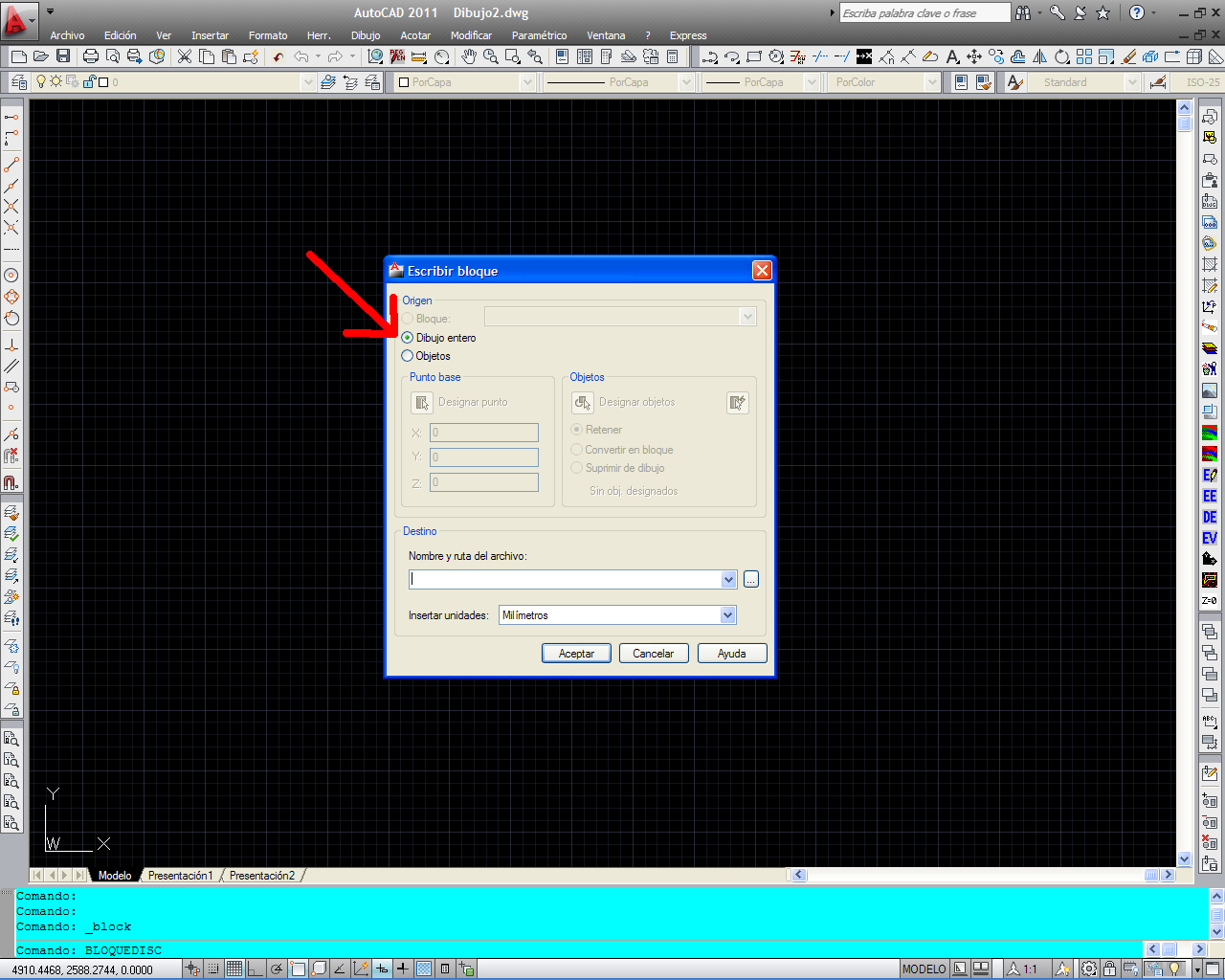

    Hoy mismo hemos tenido el mismo problema en el trabajo y lo hemos solucionado haciendo un bloquedisco o wbloock del archivo, al hacer el bloque tienes que marcar el cuadro de diálogo Dibujo entero, el nuevo archivo creado ya no contendra esas líneas importadas del dgn. La orden converttoAutoCAD que has puesto, en la versión 2011 de AutoCAD no existe.
