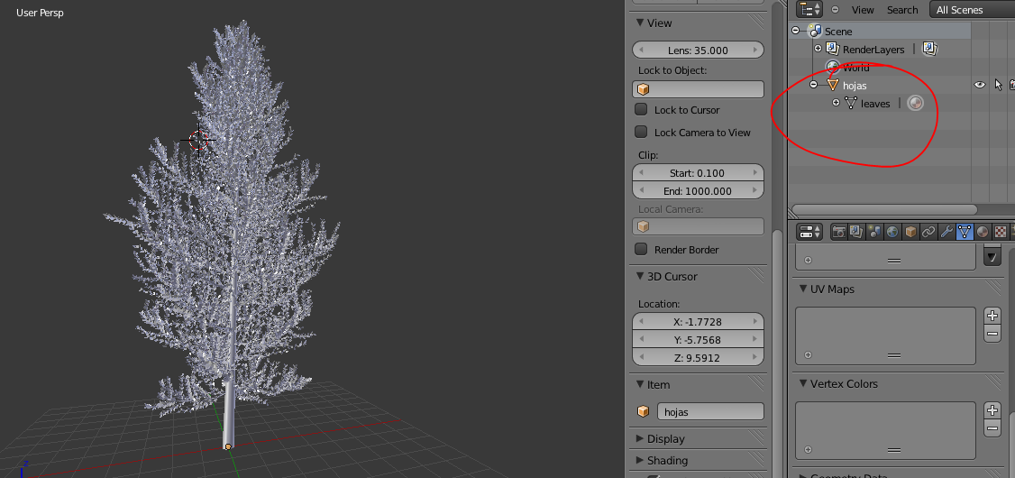

    Ok, ahora he podido transformarlo todo junto en una sola malla.Clic en la imagen para ver su versión completa.
Nombre: malla.PNG
Visitas: 171
Tamaño: 171.7 KB
    Pero al exportar me muestra un mensaje que me dice que no se ha podido exportar la malla.

    Yo acabo de probar y sí que funciona, no me da error.

    Fíjate que el formato 3DS tiene un límite de 65536 polígonos, puede que tengas más y por eso no lo puedas exportar.
