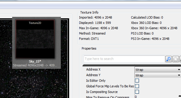

    No amigo, UDK siempre ha podido usar texturas de 4096, que es un límite teórico en un montón de motores, no sé dónde has leído que no puede, pero no es cierto, yo he usado texturas de 4096 en UDK, otra cosa es que tú gráfica no lo soporte, o que lo tengas limitado en el ini, de hecho, el tamaño medio es de 2048.

    También tienes que tener en cuenta una cosa, aunque tengas una textura de 4096 no siempre va a mostrar esa resolución, los motores usan mipmapping, el formato de texturas, le pases lo que le pasas TGA (*.jpg) PSD, da igual, siempre va a ser DS, este formato tiene cosas interesante, una textura de 1024 siempre va a ocupar lo mismo, y otra son los mip, lo que hace el motor al convertir a este formato es guardar versiones pequeñas de la textura, si le pasas una 1024, te va a guardar dentro del mismo archivo, una versión de 512, otra de 256, 128, 64 y 32, y usara dependiendo de la distancia una u otra.normalmente la máxima se usa si estas pegado al modelo.

    Otra cosa qué has dicho. 6144 no creo que lo soporte, no por tamaño que creo que tampoco si no porque tiene que ser potencia de 2, las texturas tienen que ser, 32, 64,128,256,512,1024,2048,4096, otra cosa de dice que no, 8132 ya te digo que no lo sé porque nunca lo he necesitado, me parece una locura, yo uso un 4096 para él dome del cielo, o para terrenos, meter 4 veces eso en un objeto no se hace, estas hablando de 66 megas de textura, mover esa cantidad de datos ya lo veo forzar mucho, estoy casi seguro por no de decir al 100% que nunca se ha usado esa resolución en un modelo, creo que el Motor TEch5 es el único que pude con texturas de hasta 32k, pero por otro lado, también estoy seguro que lo que hace partirlas en trozos.
