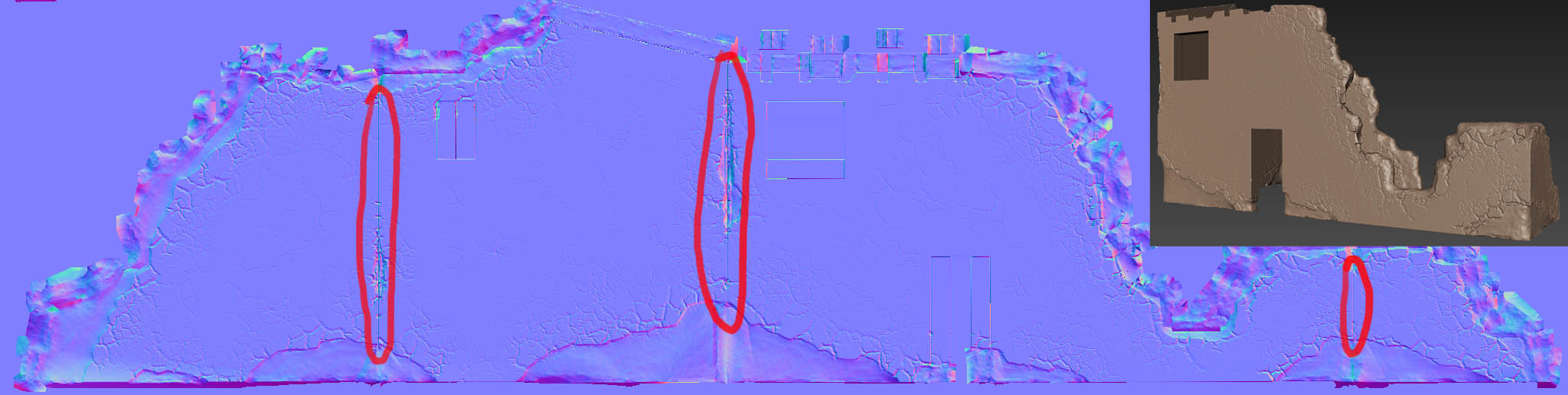

    Hola, estoy haciendo mi primer modelo con Mudbox y tengo un problema con las normal map. Adjunto un par de imágenes. La malla low la tengo modelada por fuera de la malla en hight y con sus UVS desplegadas. En las aristas convexas me hace un relieve indeseado que no sé cómo quitarlo, he sacado las normales desde Mudbox y desde Xnormal, los dos me dan el mismo resultado. Cada cara de los muros los tengo en un grupo de suavizado diferente y las zonas rotas las tengo en otro para qué se vean suavizadas. Lo he intentado con. FBX. OBJ. SBM y nada. Os agradecería una ayuda. Saludos.
