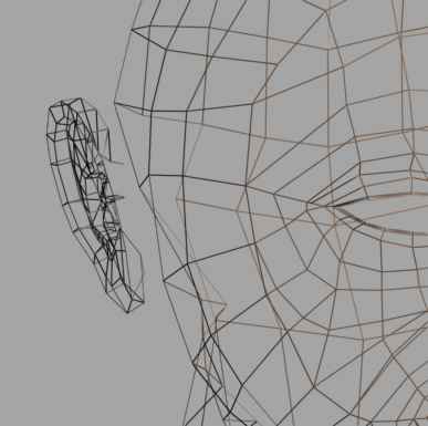

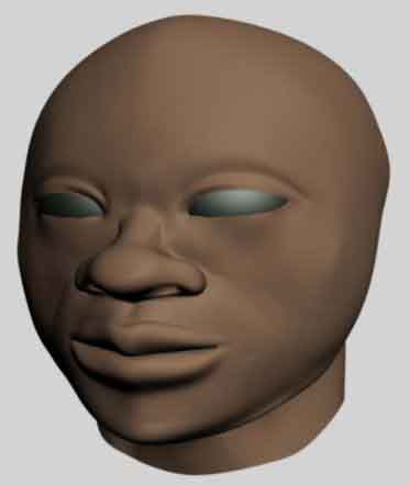

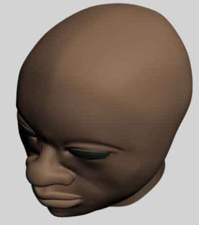

    Necesito un poco de ayuda, llevo un cantidad inteando ensamblar la oreja con cabeza, estoy siguiendo el tutorial de Michel Roger, pero en ensablado me medo.ayuda u otro tutorial.
    Quizás esto puede ser normal, o no.

    ¿Utilizas el tutorial solo para el ensamblado o lo estas siguiendo en su totalidad? Si no pones la cabeza en modo wire para ver la malla no podemos ayudar mucho. Y no olvides la oreja.

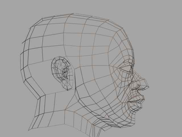

    Claro, ahora te la mando, y no, no estoy siguiendo el tutorial, aunque estoy siguiendo la forma de trabajar. Gracias.

    A ver, lo que debes hacewr es soldar los vértices de la cabeza con los de la oreja target weld, por ejemplo, pero claro debes tener lamisma cantidad de vértices aproximadamente. Sería mehor que publicaras una captura de la malla no un render en wire.

    Con el programa abierto y el modelo en modo wire pulsas la tecla imprimir pantalla. Abres Photoshop o lo que utilices para editar fotografías, creas un nuevo documento y pulsas Control + v (pegar). Si lo has hecho bien, veras que tienes una captura de pantalla en tu archivo de Photoshop, guardas un (*.jpg) optimizado para web y ya está, ya lo puedes colgar.
    Busca un buen ángulo que describa las zonas del modelo que se deben unir.
