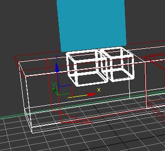

ID: 188989Hola. Vuelvo a dar la tabarra un poco. A ver si podéis ayudarme, seguro que para vosotros es una tontería, pero yo estoy atascada. Tengo un problema con el comando Connect me salen unas aristas y no sé de dónde ni cómo quitarlas, he hecho lo mismo en otro lado del objeto y sin ningún problema y en cambio en esa zona no hay manera, he seleccionado longitudinalmente y he aplicado el connect. Dejo una captura de pantalla para que lo veáis.

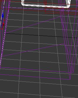

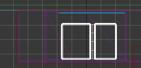

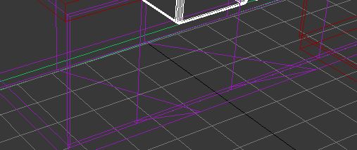

    Hola 3DJDAVID. Gracias por responder. Pues sigo igual, adjunto tres imágenes más, a ver si pueden ayudar a ver el problema.
    De nuevo muchas gracias y saludos.

    Si te refieres a los edges diagonales, se crean porque estas conectando edges de distinta longitud.
