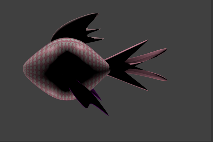

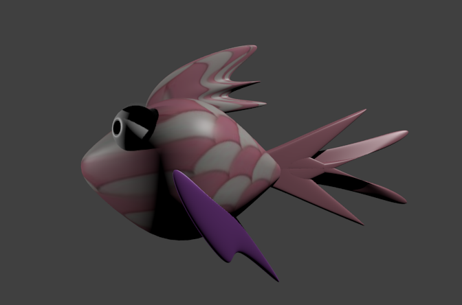

    Bueno, el otro día estaba trabajando en las texturas de un pez, son unas escamas rosadas. Todo iba perfecto, UV mapping tal cual lo estaba viendo en el tutorial que conseguí. Voy a modo texturizado y todo se ve perfecto tal cual quería sin embargo, al renderizarlo (de prueba) no se ve nada igual a lo que yo quiero alguien sabe por que puede ser que me esté quedando así (adjunto imágenes).
    ((por favor no se rían de mi pez, ni se fijen mucho en la iluminación es solo de prueba).
    Este es el pez en modo de textura:

    Y este es el pez renderizado.
Nombre: Captura de pantalla 2013-12-17 a la(s) 1.59.13.png

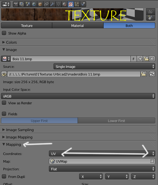

    Pues lo más seguro es que en TEXTURE > Mapping no tengas puesta la opción de coordenadas UV activada.
Nombre: Texttur.jpg

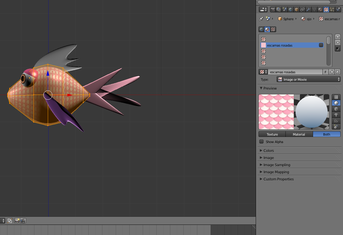

    Hola Solimán, muchas gracias por responder mi pregunta, pero no me funciona, es más ni siquiera me aparece esa opción.
    No se lo que puede estar pasando.
Nombre: Captura de pantalla 2013-12-17 a la(s) 13.51.30.png
Visitas: 697
Tamaño: 205.4 KB
ID: 188783es lo más raro, estoy en Blender render, en edit mode y nunca me había salido la esfera así.

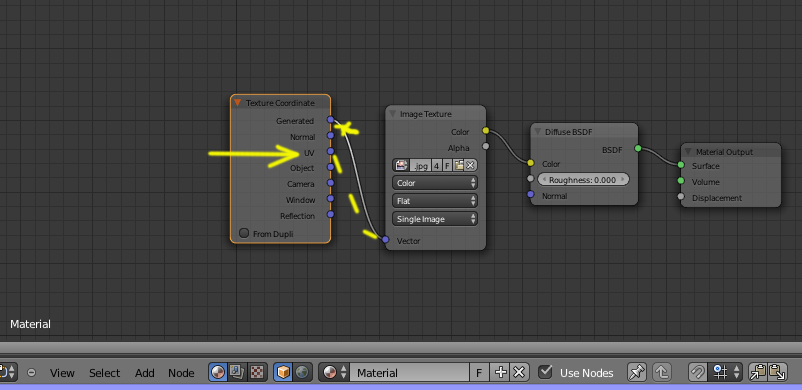

    A ver, primero hay que saber con que estás haciendo el render.
    Blender trae como motor principal el Blender Internal. Si no te sale la opción que te he indicado en Textura Mapping, puede ser que tengas mal instalado Blender.
    También hay la opción de que estés utilizando el motor de Blender CYCLES
    Si es eso lo que tienes activado (Cycles) tienes que mirar en una ventana de nodos y poner un Nodo de Textura de coordenadas.
    Como en esta imagen:

    De todas formas, en la imagen que subes tienes desmarcado el cuadrado de la textura. Para qué funcione tiene que estar marcado.

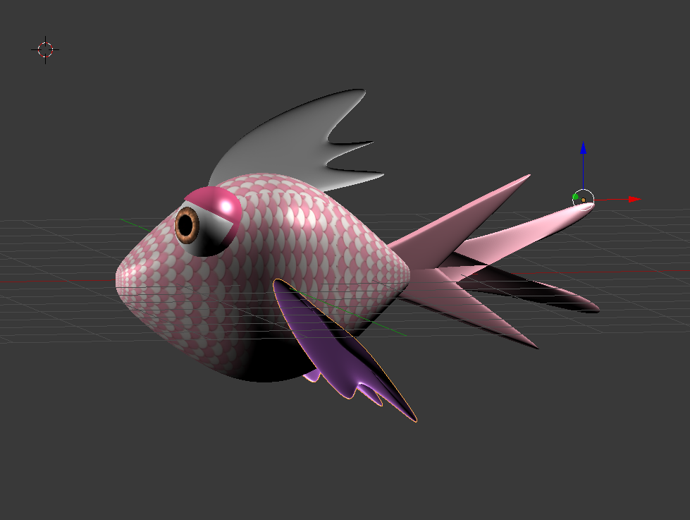

    Soliman eres el Dios de Blender. Había empezado a trabajar en Cycles, pero me arrepentí en medio de trabajo y lo cambie a internal ¿pudo haber afectado? Bueno de todos modos comencé de nuevo (ya qué no era mucho lo que había hecho) y esta vez si me ha resultado a la perfección. Clic en la imagen para ver su versión completa.

    Esto es más o menos lo que se hace para Cycles.
    El UVMapeo sirve de uno a otro de todas formas, solo cambia la forma de indicarle el UV.
    Textura_Cycles.
