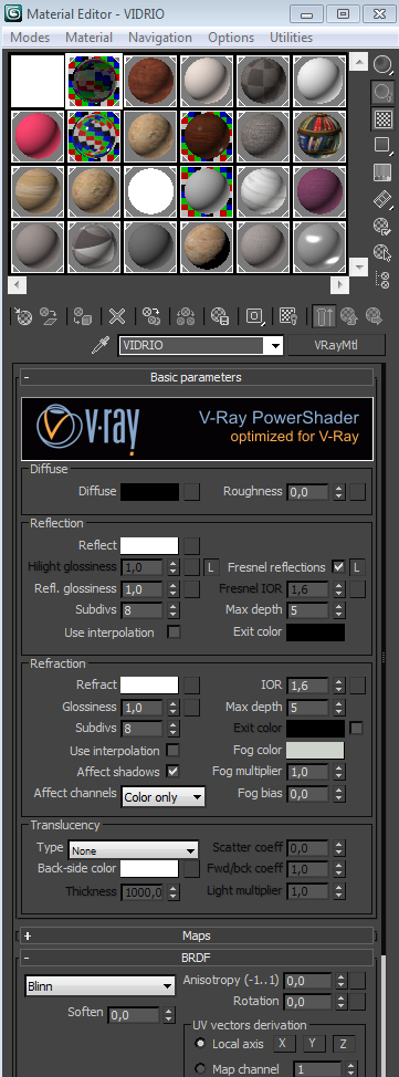

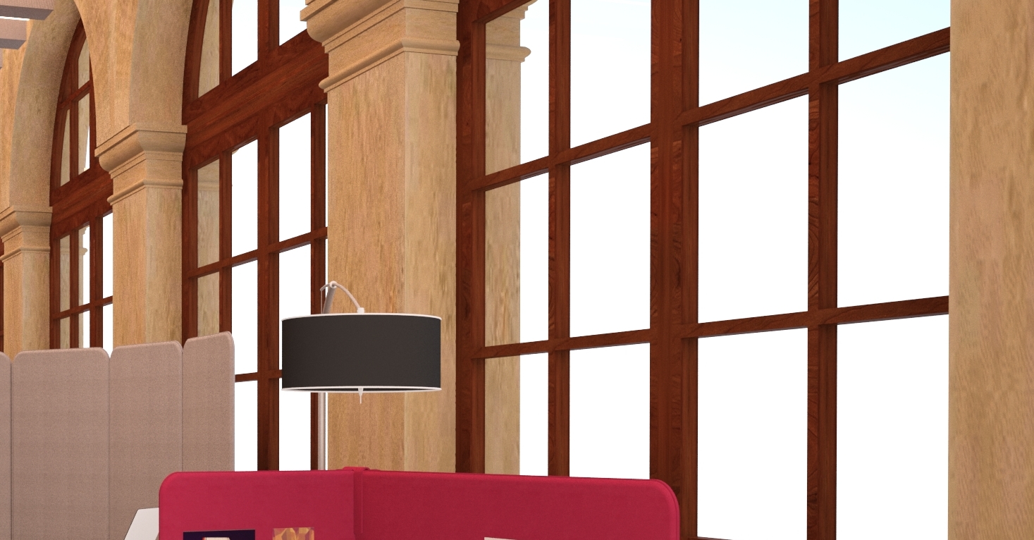

    Hola a todos.Hace unos meses rendericé diferentes escenas de un proyecto, en ellos el cristal de las ventana se veía transparente, dejaba pasar la luz, tal y cómo se muestra en la imagen. Se podía ver el exterior.

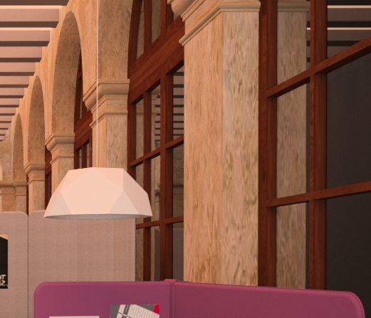

    Ahora he retocado el trabajo, el material de cristal es el mismo, no lo he modificado, sin embargo, al renderizar el cristal queda negro (refleja el interior del espacio, pero no se ve a través de él lo que hay en el exterior).
    Me gustaría saber por qué puede estar pasando. Adjunto imagen de la configuración del material en v-ray, pero repito que es la misma qué cuando al renderizar el cristal dejaba ver el exterior.
    necesito solucionar el problema lo antes posible, muchas gracias por la ayuda.

    Pues si no has tocado el material será configuración de Vray, seguramente habrás cambiado de versión. Mira en el apartado de color mapping a ver si tienes activado afectar background y repasa la configuración del environment. Saludos.
